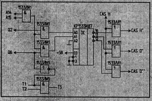

    * Желаю опробовать Турбо на своём пентагоне. Я правильно понимаю что самая толковая схема Турбо это с Альбома - она же с Радиолюбителя '94??
    * Кто нибудь делал пентагону 256к памяти из РУ5 напаивая вторым этажом? Может у кого есть схемка?
    Единственное что сам нашёл это схема для ПК Байт, но годится ли она для пентагона, я не знаю...

    *что из РЛ, что схема от VMG обе рабочие, но есть устойчивое мнение, что Пентагону это не нужно, не знаю на чем основано.
    *схем полно, но никто наверное этим не заморачивался, потому как с теми-же затратами лучше сразу расширить до 512к на РУ7.

    Latish, таки да. Классическая плата Пентагона расширяется малой кровью до 512 кБ, установкой ру7 вместо ру5 (навешивания доп. дешифратора вторым этажом, и пучка МГТФ, конечно же).
    Турбирование же, если не изменяет склероз, подразумевает изначальное использование почти везде, серии 1533 либо лучше, в плане скорости и потребления тока. Ну и проц на 6 мГц минимум. Опять же есть информация, что КМОС версия имела отличия в обработке недокументированных команд. Со всеми вытекающими "особенностями".

    В своё время "расширял" память у нескольких Pentagon-128 до 512К. В качестве микросхем памяти брал первые попавшиеся под руку 41256 с материнских плат от 286-х компов (там этих микросхем памяти было установлено очень много). Схему расширения брал из журнала Спектрофон-17 (или 18 - уже в точности не помню). Никогда никаких проблем не было. Во всех случаях схемы расширения работали прекрасно.
    Единственный нюанс - в те годы не было алиэкспресса, и все микросхемы, которые можно было у нас найти, были оригинальными и, как правило, рабочими.
    На Aliexpress можно попробовать искать любые 256Кбит чипы (41c256, 71c256 и т.п.), лишь бы не перемаркировка.

    P.S. Рискну, закажу KM41256 с али и по схеме спектрофона попробую приктутить...
    update: То что меня лично смущает это: Считается что для 41256 нужна внешняя регенерация в отличие от РУ7 которая имеет якобы внутреннюю регенерацию.
    Цитата из Спектрофона: Для обеспечения правильной регенерации на адресных мультиплексорах (КП11) меняем местами: В15 и С35, А10 и С34.
    Получается, схема расширения пентагона до 512к на РУ7 всё же несёт в себе какую то регенерацию.
    Возможно я что то не так понимаю, т.к. слабо разбираюсь в теме.
