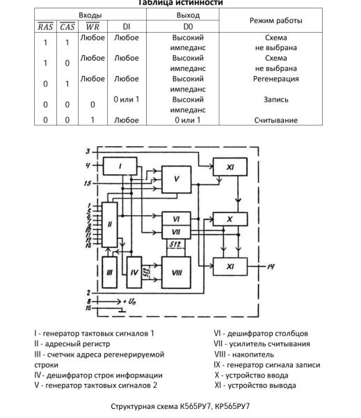

    Если с доставкой ру7 из РФ есть сложности, можно попытать счастья в поиске их в РБ.
    Особенность схемы регенерации, заключается в нужной последовательности и длительности сигналов ras/cas.
    а в каких спекоклонах есть "схема регенерации"? и зачем она там, если для регенерации хватает запросов от экрана?

    UncleDim, ну, как бы, логика работы ряда буржуйских чипов отличается от отечественной ру7.

    Хмм, один говорит для 41256 нужна внешняя схема регенерации, другой говорит что никаких доп. схем не нужно....
    Может у вас разный опыт по железам - возможно что для пентагона она действительно не нужна, т.к. там что то как то само 'регенерирует', а есть другие спектрумы которые действительно по умолчанию не умеют с 41256 работать...
    Как уже писал, по моим наблюдениям есть пользователи спеков у которых всё работает с 41256 и есть у кого память 'скисает'.
    Но это лишь моё ни чем не обоснованное предположение...
    P.S. Рискну, закажу KM41256 с али и по схеме спектрофона попробую приктутить...
    update: То что меня лично смущает это: Считается что для 41256 нужна внешняя регенерация в отличие от РУ7 которая имеет якобы внутреннюю регенерацию.
    Цитата из Спектрофона: Для обеспечения правильной регенерации на адресных мультиплексорах (КП11) меняем местами: В15 и С35, А10 и С34.
    Получается, схема расширения пентагона до 512к на РУ7 всё же несёт в себе какую то регенерацию.
    Возможно я что то не так понимаю, т.к. слабо разбираюсь в теме.

    Latish, ну как бы - да. Если смотреть по даташиту, всё происходит при правильных времянках сигналов ras/cas.

    Latish, при простом чтении ячейки из памяти автоматически регенерируется строка, в которой эта ячейка находится, а поскольку экран у спека читает из памяти постоянно - надобность в каких-то спец. схемах регенерации отпадает. режим регенерации "ras only" (если еще есть вторая, третья,... линейки памяти - операции чтения записи в одну из линеек приводят к этому режиму остальные линейки) тоже всеми поддерживается.
    возможно, что для 41256 это лишнее - кол-во необходимых циклов регенерации то же, что и для ру5 (т.е. достаточно перебрать 8 адресных линий, а не все 9, как надо ру7-мым)

    В общем придут микрухи, попробую по схеме Спектрафона, тогда отпишусь)
