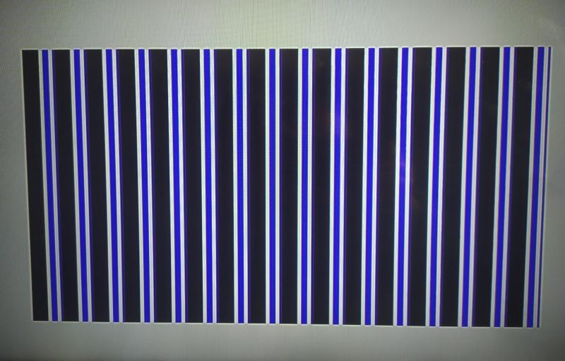

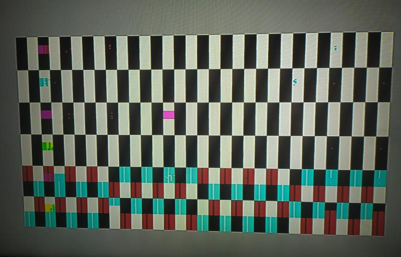

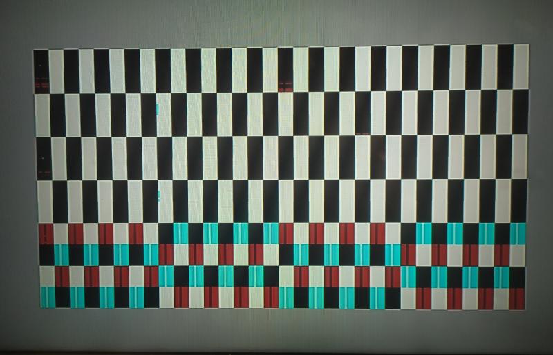

    Всем привет. Пару недель назад достались мне от друга, проводившего инвентаризацию на балконе,клон Spectruma Олимпик-С с платой от Pentagona 128.(плата 91 года). После осмотра,востановления пары дорожек при включении без проца имею на экране шахматку с мусором в нижней части,при втыкании проца на экране чистый матрас без мусора,но при нажатии ресета смещения нет, при добавлении к процу ПЗУ на экране шахматка с мусором по всей области. По спеку я можно сказать новичек,подскажите в каком направлении искать.Из оборудования есть осцилограф,мультиметр.
