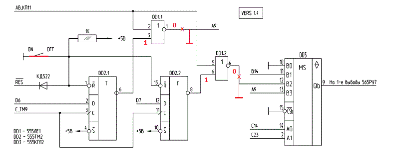

    Решил расширить озу на своём пентагоне до 512к по схеме ВМГ она же с спектрофона. Возникли не понятные проблемы, но перед тем как описывать, хочу понять правильно ли я понимаю работу схемы...
    После того как заменили озу чипы, поменяли местами В15 и С35, А10 и С34, на В14 подали "землю".... Собрали и подключили MUX(КП12), и на его вход 12н и место сигнала A9' подать ноль(землю), то спектрум должен полноценно продолжать работать в 128к режиме??

  7. #87
    17.07.2013
    г. Курган
    2,035
    124
    172
    122 сообщений
    И учесть, что нумерация адресов и данных сдвинута на единицу.
    С уважением, Дмитрий.
    Karabas-Go
    ZXM-Phoenix в Телеграмм
  8. #88
    02.12.2015
    г. Огре, Латвия
    236
    Это как??? Не совсем понял.... Если можно более подробнее - на пальцах так сказать)
    В описаний по расширению, не было написанно что нужно свигать нумерацию адресов и данных... Да и мне самому не понятно как это сделать. Я не силён в спектрумах, работаю по схемам.
    Суть моего вопроса выше, была такова, что правильно ли я понимаю что на доработанном пентагоне с 512к, если переключить тумблер на 128к, то на ТМ2 идёт ноль, из за чего на оба элемента ЛЕ1 идут единицы, следовательно в режиме 128к A9' и на 12н КП12 подаётся ноль... На основе этого, если это так, сделать вывод что для запуска новых озу чипов с задействованной первой ногой но в 128к режиме, хватает только одной КП12 с заземленной 12 ногой и землёй на A9'...
  9. #89
    17.07.2013
    г. Курган
    2,035
    124
    172
    122 сообщений
    Схема на которую вмг ссылается нумерует адреса и даты не с А0..., а с А1, как и не с Д0, а с Д1.
    Karabas-Go
    Этот пользователь поблагодарил gdv2002 за это полезное сообщение:
    Latish(04.10.2023)
  10. #90
    02.12.2015
    г. Огре, Латвия
    236
    Ах вот оно что!!! Спасибо огромное! Сам бы до этого не додумался.... Уже начял грешить на то что место РУ7 у меня буржуйские КМ41256..... ; Хотя с заземлённой 1ой ногой как РУ5 в штатном 128к варианте они работают хорошо...
    P.S. Ещё спрошу, если вы хорошо разбираетесь в вопросе: Я делаю по схеме ВМГ где нужно поменять местами: В15 и С35, А10 и С34....
    В то же самое время, по очень схожей схеме расширения, где на КП12 подаются те же сигналы что у ВМГ, в описаний пишется что у спектрумовских MUXов местами нужно менять B11 и C35, A8 и C34...
    http://www.zxpress.ru/article.php?id=13588&lng=eng
    Почему так? Есть ли разница?
    Ещё раз спасибо.
