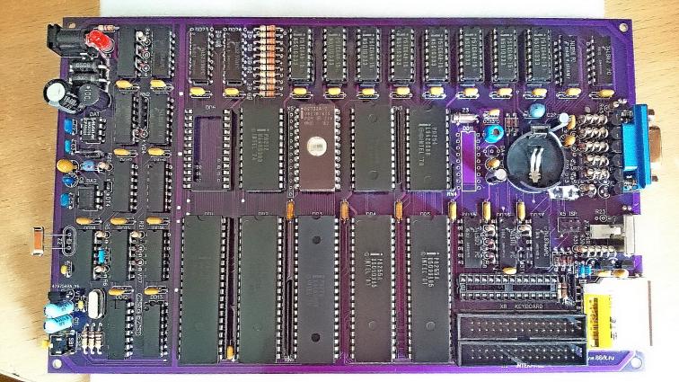

    На данный момент разработана схема новодельной (НЕ ЭМУЛИРОВАННОЙ!)
    версии компьютера который мне в 1991г захотелось купить
    До этого я спаял пару "специалистов", начал паять "мазовию" (ХТ на ворованных с завода в польше платах)...
    Щас, впадая в старческий маразм - решил восстановить то,
    что злая жена при расставании выбросила на помойку...
    Папка проекта на яндекс-диске(герберы пока выкладывать погодю...):
    https://disk.yandex.ru/d/DjhN0OlOcidYaw
    заложена была общая концепция:
    1)все платы на "бюджетном дециметре" т.е.100*100мм
    2)нафиг все "печки" = пока остался вопрос - найду ли я 2к хх16 еепром с быстродействием хотя-бы 90
    тогда 556рт5 арбитра лесом и 4 варианта недокументированных 3х карт памяти (в родной РТ5 не прошиты)
    заложил и то и то в плату, 2-дипсвич.
    3) озу: статика - узкий кэш от 486 - 61512
    4)Пзу: PLCC32 4дипсвича
    5)разъёмы я закладывал DIN, но по опыту впаять СНП будет не проблема,
    просто на мой взгляд не имея ни компа ни модулей -
    копировать то что дороже и с гаражей смысла нет...
    6)клавиатура - DB25F, цоколёвка той что я разводил под РК и СПЕЦ
    https://disk.yandex.ru/d/KUmXIAI2FMw_ag
    7) питание на хайлинковском 20М05 и куче изолированных DC/DC
    Базовый комп из 3 плат:
    А: верхняя содержит слоты расширения,
    микросхемы буферов (74xxyyD),DC/DC 1W 0512 для -12V,
    опционально 0505(-5), 0512(+12).
    B: центральная - плата процессора.
    Процессор(ВМ80),тактовый(ГФ24 ), ПДП(ВТ57), ОЗУ(61512), арбитр - DIP,
    ПЗУ - PLCC32,
    Остальное -SMD.
    С: плата периферии.
    Все ИМС - DIP.
    AC/DC 5V, DC/DC - -5+12
    Клавиатура - DB25F,
    Видео - 3.5"JACK (l=r)
    Tape I/O - 3.5"JACK
    Motor - 3.5"JACK
    Требование к модулям:
    полная совместимость по цоколёвке
    уменьшенный входной ток по сигнальным линиям.
    способность перетянуть подтяжку ШД при чтении процессором
    Модули - лучше смотреть в папке актуальное на данный момент
    На данный момент ожидаются платы A и C,
    B будет в конце сентября-октябре, как и M01, M02.
    Очень хочу 3-4 портовую модульную плату - но пока не знаю куда бечь за що держаться....
    хотца 232/485/USB/LPT
    в плане USB- мост а LPT- вывод на древние принтаки, не более
    пока идея 2хканальный уарт с фифо, вв55 и фт245
    Партнёровская система интов увы плохо документирована...
    если кто может что умного посоветовать... буду должен :-)
    дальше думаю присобачивать IDE/CF либо SD...
