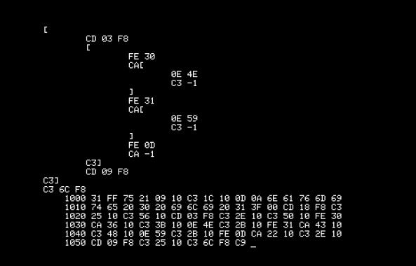

    Post Более продвинутый вариант траснслятора
    Листинг представляет собою расширенный шестнадцатеричный дамп машинных кодов, в
    котором можно частично использовать механизмы блочного программирования.
    Пример #1
    • «21[ "HELLO, WORLD" 00 ] CD 18 F8 C3 6C F8»
    Здесь:
    • Конструкция «[ … ]» формирует блок инструкций или таблицы
    • Код «21» команды «LXI H» непосредственно перед «[» помещает адрес блока в HL
    Пример #2
    1. «21 D0 76 0E 4E [ 36 17 23 0D C2] C3 6C F8»
    2. «21 D0 76 0E 4E [ 36 17 23 0D C2 +0] C3 6C F8»
    3. «21 D0 76 0E 4E [ 36 17 23 0D CA -0 C3] C3 6C F8»
    Здесь:
    1. Код «C2» команды «JNZ» непосредственно перед «]» организует цикл в блоке
    2. Код «С2» с величиной «+0» означает условный переход на блок текущего уровня
    3. Код «CA» с величиной «-0» означает условный выход из блока текущего уровня
    Пример #3
    • «[ CD 03 F8 FE 20 CA -0 4F FE 0D CA[ 0E 07 ] CD 09 F8 C3] C3 6C F8»
    Здесь:
    • Код «CA» команды «JZ» и непосредственно «[» организует условный блок
    Пример #4
    1. «2A X1 22 Y»
    Здесь:
    • Символы «G…Z» адресуют область ОЗУ под переменные
    • Каждая переменная занимает 10 ячеек памяти
    • Цифра за буквой определяет индексное смещение относительно адреса переменной
    Ниже - архив с самим транслятором и скриншот с примером трансляции листинга недо-Питона в исполняемый код.
