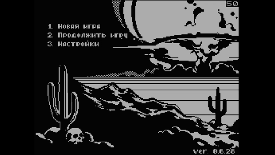

    добавил ограничения скрола карты, но игрок всё же могёт убегать туды ☺️
    на пощупать TRD 0.6.28

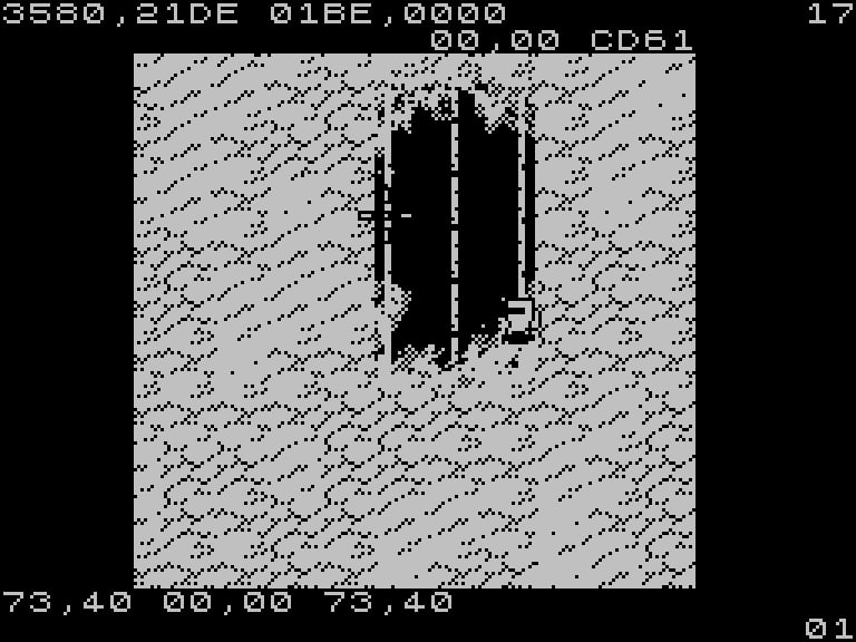

    Со вчерашнего ночного стрима
    В общем я нашёл все 2,5 ошибки!
    - была ошибка работы с ресурсами, я не включал нужную страницу перед загрузкой ресурсов
    - при расположении пресетов в карте, я копирую во временный буфер (общий) и обрабатываю потихоньку, но в процессе в этот же буфер (общий) копировалось изображение шестерни перед отрисовкой и затирало нужные данные. что влекло за собой обращение к отладочным тайлам
    - ну и почти 3 баг словил, благо ресурсы не жирные но там почти, это 128Кб памяти, теперь нужно выставлять 256кб ОЗУ минимум
    Эти 3 пользователя(ей) поблагодарили Deadly за это полезное сообщение:
    Black Cat / Era CG(19.06.2024), helcril(19.06.2024), parallelno(01.07.2024)

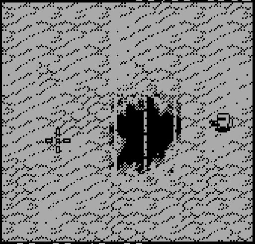

    Провал в земле!
    Ernesto Che Guevara
    http://era-cg.su
    18.01.2021
    364
    56
    454
    134 сообщений
    Провал в земле!
    портал в другое измерение )
    04.08.2005
    Nizhnevartovsk
    1,093
    103
    152
    100 сообщений
    Амогусы атакуют! И да, портал почти как как в Outer Ranges
    18.01.2021
    364
    56
    454
    134 сообщений
    вроде бы ещё на один шажок ближе к домикам
