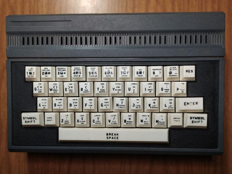

    Наконец-то приобрёл я по случаю такой клон ZX Spectrum 48к. Давно искал и вот случилось.
    По всем признакам это Фаэтон производства АОЗТ "Фаэтон" г.Воронеж. Почему нет полной уверенности станет понятно дальше.
    При всём обилии информации о спектрумах про такой клон почти ничего не удалось найти. Лишь редкие упоминания в объявлениях о продаже, и в этом форуме под другим названием «Радон плюс». Поэтому давайте рассмотрим его поподробнее и попробуем разобраться.
    Фотографии моего экземпляра:

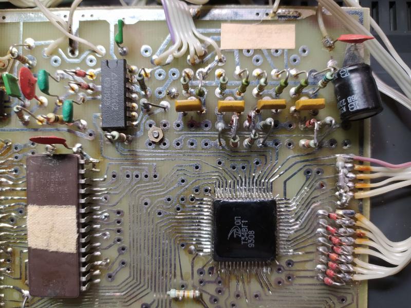

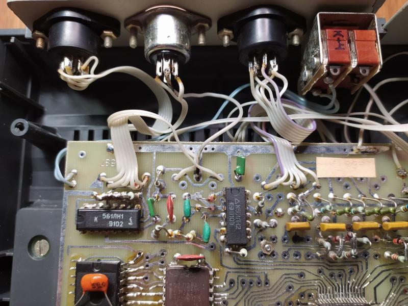

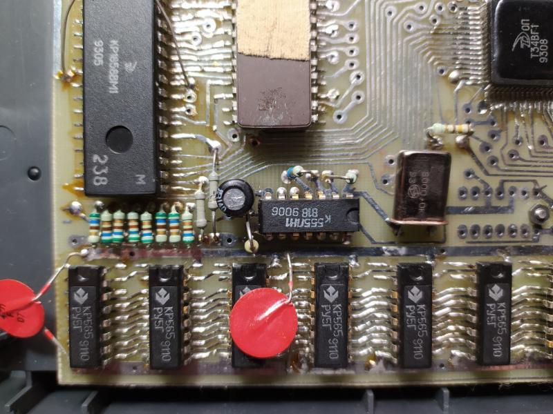

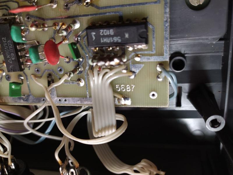

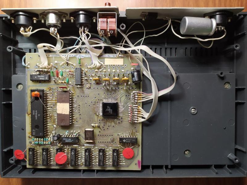

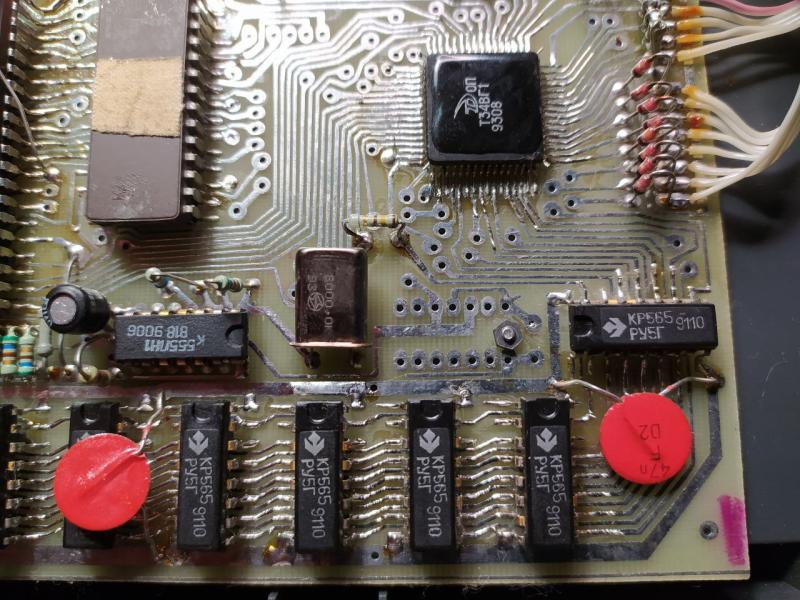

    Компьютер собран по почти стандартной схеме на БМК Т34ВГ1.
    Комплектующие.
    Процессор - КР1858ВМ1 производства Ангстрем, г.Зеленоград.
    ОЗУ - 8 микросхем КР565РУ5Г производства ВЗПП (Воронежский завод полупроводниковых приборов) г.Воронеж.
    ПЗУ Intel D27128.
    БМК Т34ВГ1 производства Ангстрем, г.Зеленоград.
    Частота кварца 8МГц.
    Тактовый генератор собран на микросхеме К555ЛН1.
    Читалка с магнитофона на микросхеме К561ЛН2.
    Подключение джойстика реализовано на микросхеме К561ЛН1.
    Итого весь компьютер собран на 14 микросхемах.

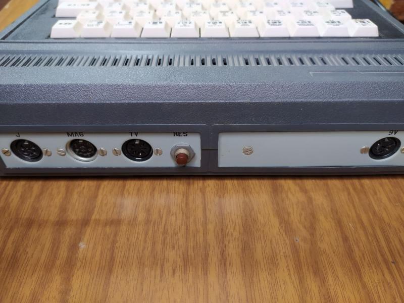

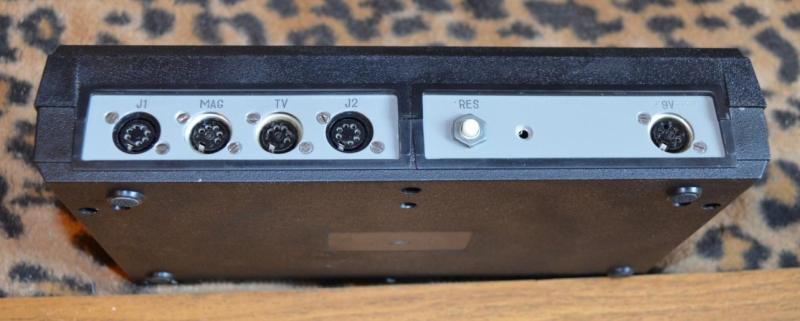

    Разъёмов всего 4 – питание, выход на телевизор, вход/выход на магнитофон, джойстик.
    Выход на телевизор - RGB + синхросмесь + звук.
    В самом компьютере динамика нет.
    Питание – трансформатор в сетевом адаптере с диодным мостом и стабилизатор на КР142ЕН5 в самом корпусе компьютера.
    Клавиатура не плёночная. Кстати, производилась промышленно и применялась на различных клонах. Кто знает модель клавиатуры, пожалуйста, сообщите.
    Прошивка "1989 DIDAKTIK SKALICA".
    Судя по маркировкам на микросхемах компьютер был произведён в конце 1993 - начале 1994 годов.

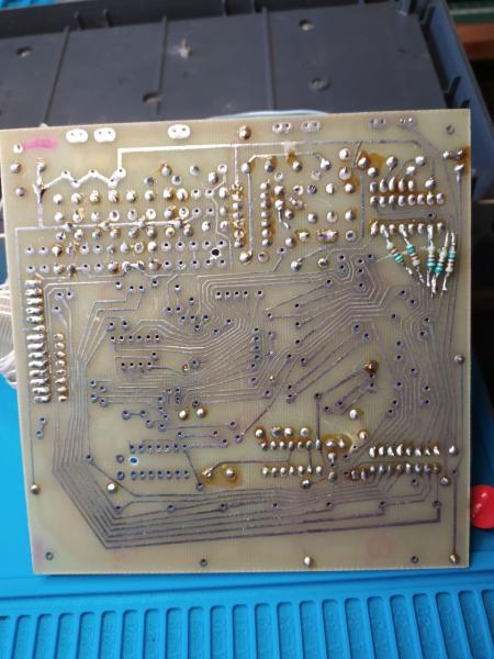

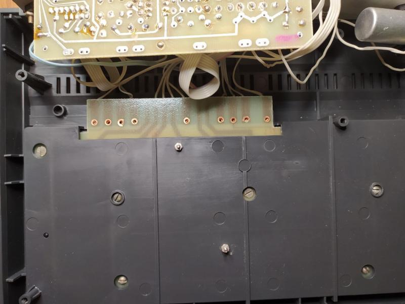

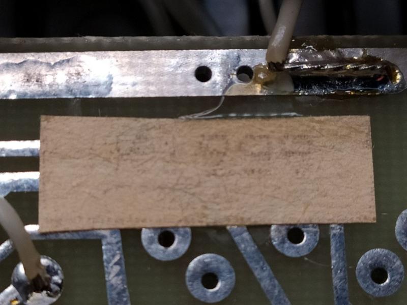

    О качестве сборки.

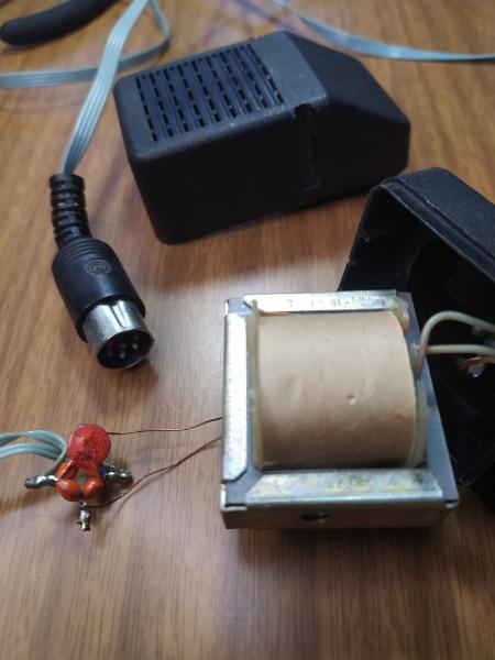

    Потрясла убогость блока питания. В самом блоке кроме трансформатора спаян диодный мост, болтающийся внутри корпуса. В предусмотренном в корпусе блока питания месте для установки сетевого предохранителя пусто, нет даже клемм.
    На плате пайка очень небрежная. Наверно школьник на УПК лучше бы спаял. Процессор, ПЗУ и ОЗУ не то что в панельки, они даже в плату не вставлены. Напаяны отогнутыми выводами на плату аля SMD! Плата разведена так, как будто её делали не на мало-мальски мелкосерийном производстве, а в домашних условиях. И лишь наклейка с серийным номером (практически уже не читаемым), металлизация переходных отверстий, некое подобие децимального кода на плате и фото других экземпляров из интернета позволяет надеяться, что это всё-таки не handmade.
    Если вспомнить что в начале девяностых в Воронеже каждый второй, умеющий держать в руках паяльник, занимался сборкой на дому телевизоров ВЭЛС, Горизонт, Витязь и пр., то почему бы и спектрумы было не собирать из краденных/купленных на толпе комплектующих с закосом под бренд. И всё ведь было по-взрослому - и паспорта с печатями, и пломбы, и серийные номера выбитые на шасси телевизоров. Вот попробуй теперь определи и аргументированно докажи самопал это или нет. В качестве аргументов про самопал несколько признаков. Кнопка сброса на двойном микрике, хотя можно было поставить одинарную. От клавиатуры провода впаяны прямо в плату, хотя на фото других экземпляров соединяются через разъёмы (широко применялись в конструкциях телевизоров для соединения блоков). Впрочем, зачастую экземпляры, собранные на дому наоборот отличались от заводских особенной аккуратностью сборки. Всё зависело от конкретного человека.

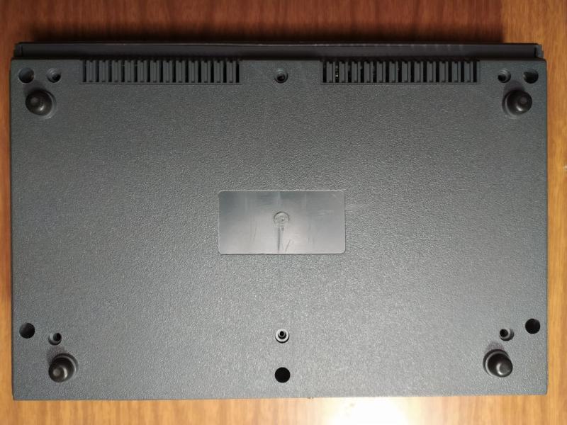

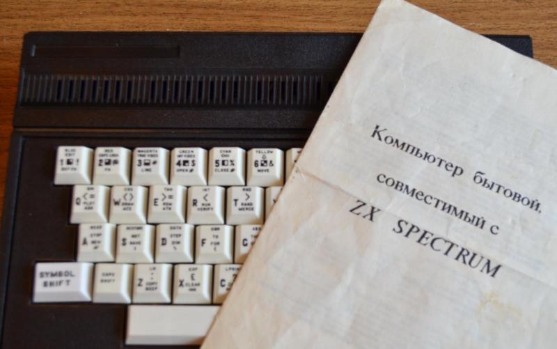

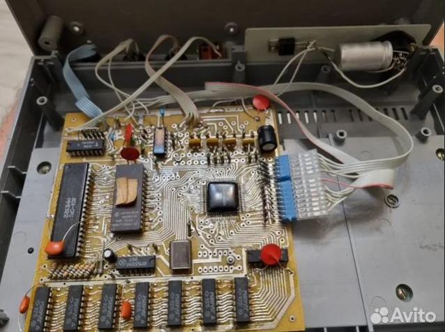

    О модели клона.
    На самом компьютере никаких упоминаний о названии нет. Никаких шильдиков, надписей. Тем не менее, я склонен думать, что это Воронежский Фаэтон. Почему?

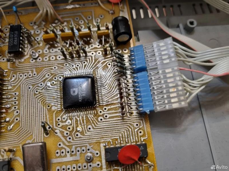

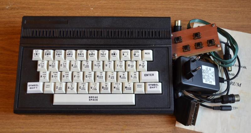

    Во-первых, это не первый подобный компьютер, который продавался на Авито в Воронеже. Мне тогда не удалось приобрести ни один из них. Фото из тех объявлений не сохранились. Но все они продавались под названием Фаэтон. Это я помню чётко. Вероятно, у владельцев были паспорта от них.
    Во-вторых, мне удалось найти старое объявление о продаже на Юле, где вместе с фотографиями компьютера приложены фотографии паспорта.
    На случай, если объявление на Юле станет недоступным дублирую чужие фото здесь:
ID:	79419 Нажмите на изображение для увеличения.
ID:	79420 Нажмите на изображение для увеличения.
ID:	79421 Нажмите на изображение для увеличения.
ID:	79422 Нажмите на изображение для увеличения.
ID:	79423 Нажмите на изображение для увеличения.
    В-третьих, это старое объявление на Большом Воронежском форуме.
    В то же время есть информация, что это Радон плюс.
    Если присмотреться внимательно к топологии плат на всех фотографиях, то можно заметить небольшие отличия. У меня такая же плата как у Underground1 (тоже из Воронежа) здесь – есть незадействованное место под дополнительный делитель частоты тактового генератора, рассчитанное на установку микросхемы в корпусе DIP14, и дополнительные тоже не задействованные пятаки в области эмиттерных повторителей формирователя выхода на телевизор (смотри где гайка крепления платы). На фотографиях из других источников они отсутствуют. То есть существовало как минимум два варианта платы.
    Все эти размышления наводят на мысль, что у меня Фаэтон, а Фаэтон и Радон плюс – близнецы братья.

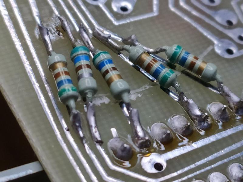

    Был спаян кабель для подключения через SCART. Включаем и ... Ничего. Белый экран телевизора.
    Достал осциллограф и с трепетом стал смотреть, живой ли Фаэтон. Облегчение. ЖИВОЙ!
    Осциллограф показал, что на выходах сигналы есть, но их размах ненормальный. Примерно 3,3 вольта на цветовых, и чуть больше 4 вольт на контакте синхросмеси. Не вспомню уже сейчас откуда такая уверенность, но с молодости знаю, что R, G, B должны быть амплитудой 0.7 вольта, а синхросмесь 1.2 вольта.
    Пришлось вспоминать основы радиотехники. Пересчитал и уменьшил сопротивление резисторов, соединяющих эмиттеры транзисторов с землёй, с 560 Ом, до имевшихся в наличии 390 Ом. Амплитуды остались чуть-чуть завышенные, но уже в пределах. 0.8 и 1,5 вольта соответственно. Подключаемся к телевизору во-второй раз и... Опять на экране ничего.

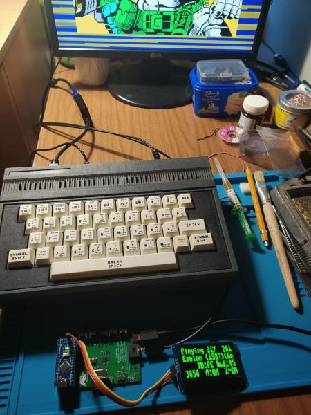

    Анализ причин и поиски решения подсказали, что вероятно телевизор, хотя и выбирается на нём вход AV, не переключается для работы от RGB. То есть работает только синхросигнал, кадры и строки не бегут, а цветовые не работают. Нужно подать 5 вольт на 16 контакт входа SCART на телевизоре. А где их взять? В гнезде видеовыхода было всего шесть контактов - R, G, B, синхросмесь кадрового + строчного импульсов, моно звук и масса. Пришлось первой доработкой Фаэтона заменить 6-ти контактное гнездо СШ-6 (DIN6) видеовыхода на 7-ми контактное, и подать через дополнительный контакт 5 вольт с платы на 16-й контакт SCART телевизора. Включаем - УРА, заработало!
    На экране телевизора 1989 DIDAKTIK CKALICA, но на душе одновременно с радостью осадочек от качества изображения. Сразу нахлынули воспоминания какое же плохое было качество картинки на телевизорах. Этот вечный муар, который невозможно было устранить никаким фильтрованием питания, эти размытости...
    Второй доработкой решил поменять питание. Была удалена пластина с разъёмом питания и КР142ЕН на борту, и подано питание от современного импульсного сетевого адаптера с выходом 5 вольт, 2 ампера. Картинка стала лучше, но не намного.
    Поиски решения привели к адаптеру RGB to VGA&HDMI от Alex Ekb. После покупки платы, сборки и настройки Фаэтон был подключен к старенькому монитору 19" LG. Качество картинки стало изумительным. Ещё один повод сказать Алексу огромное человеческое спасибо и за его очень нужную и очень полезную разработку, и за оперативную и очень доброжелательную поддержку. Были моменты при настройке, Алекс помог быстрее, чем я мог бы ожидать.

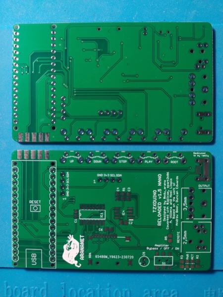

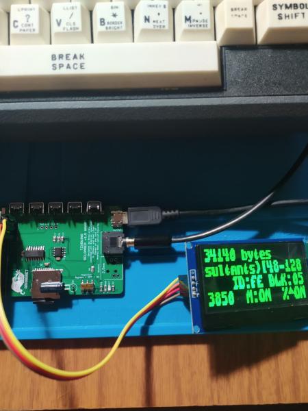

    Следующей задачей встал вопрос с загрузкой программ с магнитофона. Никакого портативного магнитофона у меня давно нет. Не грузиться же с AKAI GX-Z7100EX или AIWA FX-SW777. Стационарные, и тянуть к ним провода неудобно, да и жалко их для таких целей пилить. Сначала решил купить что-нибудь на барахолке, но посмотрев мусорные варианты за неадекватные деньги отказался от этой затеи. Было принято решение сделать эмулятор магнитофона по проекту Олега Трифонова. Но сейчас этот вариант для самостоятельной сборки не вариант. А готовых у Олега не оказалось. Тогда решил собрать по проекту TZXDuino с прошивкой MAXDuino. Сказано - сделано. Одно лишь отличие от оригинального проекта - дисплей 2,42" вместо 0,96".
ID:	79432 Нажмите на изображение для увеличения.
    Кстати платы от заказа остались,
    кому нужны пишите в личку.
    Вот теперь функционал Фаэтона можно ипользовать в полной мере.

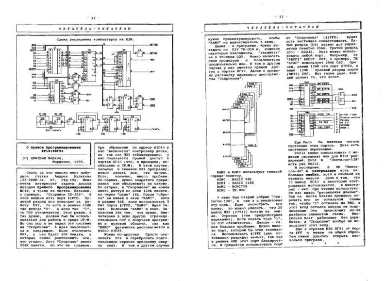

    На повестке дня встал вопрос расширения памяти до 128к.
    Начал готовить компьютер к модернизации с того, что отпаял с платы ПЗУ и запаял под него панельку. При этом после включения увидел шахматку. Позже выяснилось, что не пропаялся контакт панельки под 9 ножкой ПЗУ (А1). После повторной пропайки работа компьютера восстановилась. Упоминаю этот момент потому, что много раз на этом форуме встречались сообщения о том, что должно быть на экране в случае отсутствия ЦПУ или ПЗУ, или неисправности ОЗУ, Т34ВГ1. Так вот у меня при заведомо исправном процессоре, ОЗУ и Т34ВГ1 при непропае контактов к ПЗУ на экране была шахматка с помехами. Не матрас, а шахматка.
    Я просмотрел много разных вариантов расширения, но самым подходящим для схемы Фаэтона принял вариант из статьи Бориса Иванова из журнала ZX Ревю №2 1995г стр.11-12.
Название:	ZX Ревю 1995 № 2_8_.jpg
ID:	79435 Нажмите на изображение для увеличения.
Название:	ZX Ревю 1995 № 2_9_.jpg
    Вроде бы из статьи понятно как формируются сигналы для банков ОЗУ, для AY-3-8910. Но совсем не понятно что нужно сделать с ПЗУ.
    В статье про ПЗУ кратко сказаны лишь две фразы:
    "... На приведённой схеме не показаны ... ПЗУ - микросхема 27128..."
    "... Выходы /OE-48 и /OE-128 предназначены для подключения к выводам /OE соответствующих микросхем ПЗУ..."
    Поэтому есть вопросы к знатокам:
    Правильно ли я понимаю, что ПЗУ 128к нужно подключать pin to pin к штатному ПЗУ по всем остальным ногам, кроме 20-й ноги "/CE"?
    Какая в дополнительном ПЗУ 128к должна быть прошивка?
    У меня есть AT28C256. Можно ли её каким-то образом использовать вместо 2-х 27C128?
    На текущий момент компьютер ожидает вашей подсказки и внутри выглядит так:

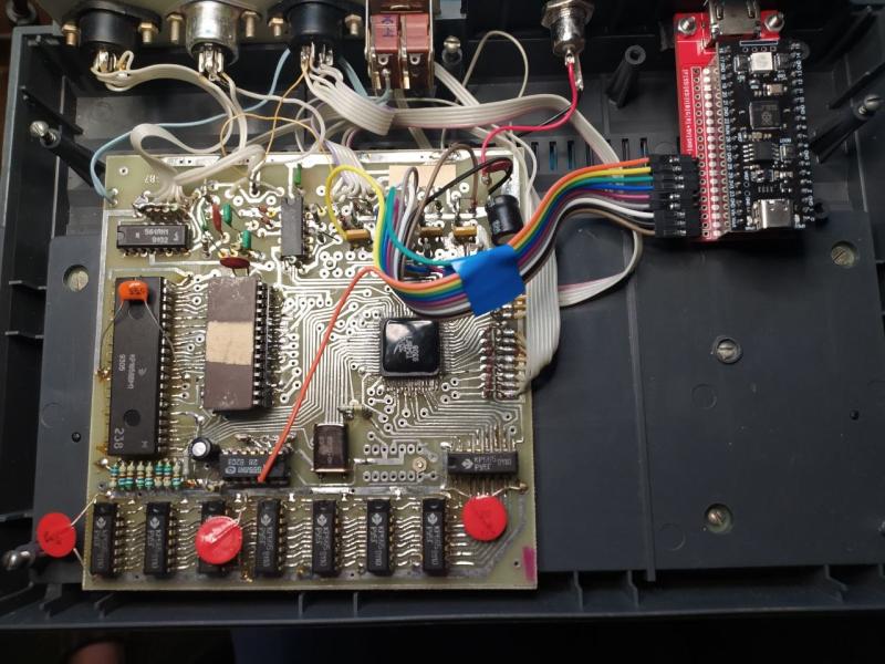

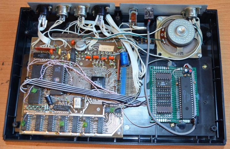

    У меня два воронежских, у знакомого полтора. Искали документацию и схему, однако точной нет. По разным версиям К561ЛН2, то задействован по полной, то всего два инвертора, в наших использовано 5, по два на магнитофон, т.е. "ТI"=TapeIn и "ТО"=TapeOut, ну и один на бипер - "SO"=SoundOut.
    Да, почему полтора, собственно, подключали к одному переходник на RP2040-ZERO к Т34, всё заработало, однако захотелось звука бипера.
    Нашли выход "SO" и подключённый к нему К561ЛН2. Поспешил товарищ и зацепил мелкий динамик после ЛН2, после чего всё озябло, картинка есть, реакции на ресет и прочее ноль. На другом ПК через транзистор, "SO" через 5.1к на базу, динамик работает. Поменял приятелю-торопыге Т34, поменял ЛН2, картина прежняя, "шахматное поле", скорее всего погорелец Z80. Может у кого есть какие светлые мысли?
    з.ы. Хотя, у меня тоже полтора, корыта на один нет, только верх. Найти бы файлик для 3d печати или где купить без золота и брилиантов.
