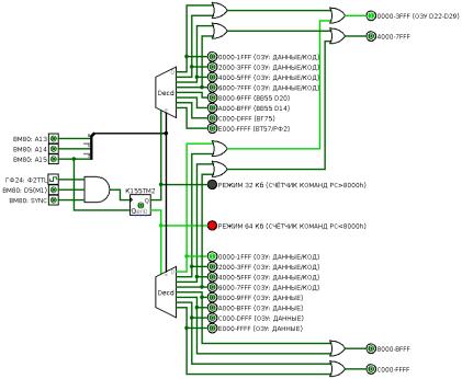

    Ниже прикрепляю файл с LogiSim-эскизом схемы переключения режимов.
    Триггер ТМ2 просто сохраняет старший бит A15 счётчика команд PC во время выборки очередного кода инструкции в цикле M1 синхронно по Ф2TTL и SYNC, когда на ШД D5 выдаётся флаг M1.
    Получается, что верхний ИД7 - системный на плате РЛК активируется только на командах, работающих по адресам выше 8000 и программа Монитор работает только с ним.
    Напротив, дополнительный нижний ИД7 - пользовательский и служит лишь для выбора всех верхних ячеек дополнительного ОЗУ, которое не видно из-под Монитора и открывается лишь для пользовательского кода, работающего в нижних адресах 0000…7FFF.
    Разметка памяти при этом может получиться такой (на вход D подаются A13…A15 через элемент 3-И):
    ПАМЯТЬ ПОД БСВВ / ДОС (PC>DFFF)            ПАМЯТЬ ПОЛЬЗОВАТЕЛЯ (PC<E000)
    FFFF +-------------------------+        FFFF +-------------------------+
         |   ПЗУ "МОНИТОР" / ПДП   |             |                         |
    F800 +-------------------------+             |          ОЗУ            |
         | ПЗУ #2 / РЕГИСТРЫ КНГМД |             |      ПОЛЬЗОВАТЕЛЯ       |
    F000 +-------------------------+             |     (ТОЛЬКО ДАННЫЕ)     |
         |        ПЗУ "ДОС"        |             |                         |
    E000 +-------------------------+        E000 +-------------------------+
         |           ВГ75          |             |                         |
    C000 +-------------------------+             |          ОЗУ            |
         |         D14 ВВ55        |             |      ПОЛЬЗОВАТЕЛЯ       |
    A000 +-------------------------+             |  (ПРОГРАММЫ И ДАННЫЕ)   |
         |         D20 ВВ55        |             |                         |
    8000 +-------------------------+        8000 +-------------------------+
         |       БУФЕР ЭКРАНА      |             |       БУФЕР ЭКРАНА      |
    76D0 +-------------------------+        76D0 +-------------------------+
         | РАБОЧИЕ ЯЧЕЙКИ МОНИТОРА |             | РАБОЧИЕ ЯЧЕЙКИ МОНИТОРА |
    7600 +-------------------------+        7600 +-------------------------+
         |          ОЗУ            |             |          ОЗУ            |
         |      ПОЛЬЗОВАТЕЛЯ       |             |      ПОЛЬЗОВАТЕЛЯ       |
         |  (ПРОГРАММЫ И ДАННЫЕ)   |             |  (ПРОГРАММЫ И ДАННЫЕ)   |
    0000 +-------------------------+        0000 +-------------------------+
