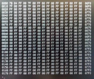

    Продолжаю свои вопросы к экспертам. Итак, известно, что Специались после включения память не очищает и в ней содержатся некоторые данные:
    У меня эта картинка почти всегда похожа. Среди FF и 00 иногда встречаются "прожилки" других кодов. На данных картинках это:
    0008: EF
    0052: DF
    00AC: DF
    00D6: DF
    0184: 20
    018C: 20
    0201: 20
    0209: 20
    0225: DF
    0285: 20
    028D: 20
    02D3: DF
    02D6: FB
    Собственно, вопросы:
    1. Почему именно такая закономерность 00 и FF?
    2. Откуда берутся эти "прожилки" и можно ли их предсказать?
    Это КРУшки так стартуют (начальное состояние заряда динамической памяти).
    У меня прожилки отсутствуют при включении (т. е. всё идеально), но могут появиться если пощёлкать выключателем люстры или холодильник включится.

    Осталось понять какие РУшки отвечают за какие адреса. Я действительно не знаю, как организована память на аппаратном уровне, какие биты хранятся в каких микросхемах. У меня ОЗУ 36 Кб организовано на 24 микросхемах РУ6. Однажды у меня сдох комп. Я запустил тест и он мне показал битую память. Я практически наугад заменил микросхему и попал в яблочко с первого раз.
    По-моему это была вторая слева сверху.

    не 36к а 48к. 3х16.
    бегло посмотрел картинки на известном сайте - получается снизу вверх - 0000 - 4000 - 8000 и слева направо - D0-D7.

    Ну да, я это я зачем-то исключил видеоОЗУ. 48 Кб, конечно.
    Спасибо! Буду переваривать. Сходу не могу осознать почему именно такая картина с содержимым ОЗУ после включения.
    На счёт "прожилок", я так понял, что это просто помехи, которые можно игнорировать или при эмуляции как-то нагенерировать случайным образом, так как предугадать их невозможно. Я просто думал, что там есть некая закономерность, например от циклов процессора, содержимое шины и т.д. А тут просто помехи. Стало быть это проще.
    это как "шахматка" на спектруме. зависит от типа и производителя микросхем ОЗУ. в общем случае вещь непредсказуемая. закладываться на что-то конкретное - я бы не стал. на Специалисте с памятью на РУ3, РУ5 и РУ6 - три разные картины.
    если говорить об эмуляторе - я бы для определенности инициализировал нулями.

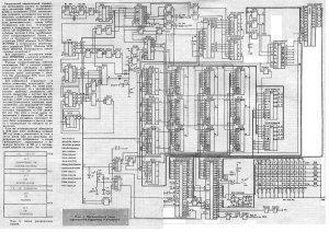

    Serg6845, Лик максимально приближён к журнальному?

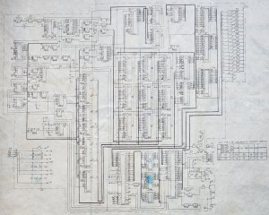

    Вот его схема:

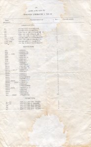

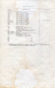

    Наименование деталей на отдельных страницах. Страницы большие, в сканер не лезут, поэтому только фотографирование. Ели нужно, сфотаю и их.
    Посмотрел и увидел, что листик-то тот, оказывается, вырван и приложен отдельно. И в сканер он отлично помещается! Судя по линиям сгиба и пятнам, похоже, носил я этот листик со списком с собой зачем-то.
    У fifan'а на сайте тоже, оказывается, схема лежит.

    Ну, получается, да. Максимально журнальный вариант. С уклоном на мелкие изменения, вроде РУ6 вместо РУ3 и ПЗУшек батарея.
