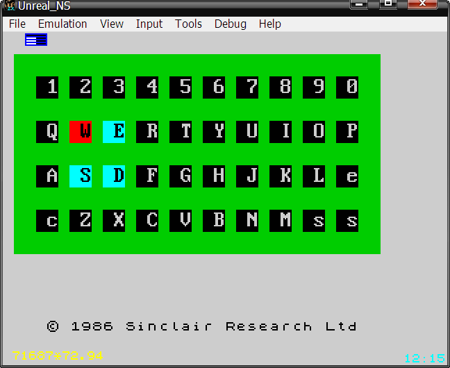

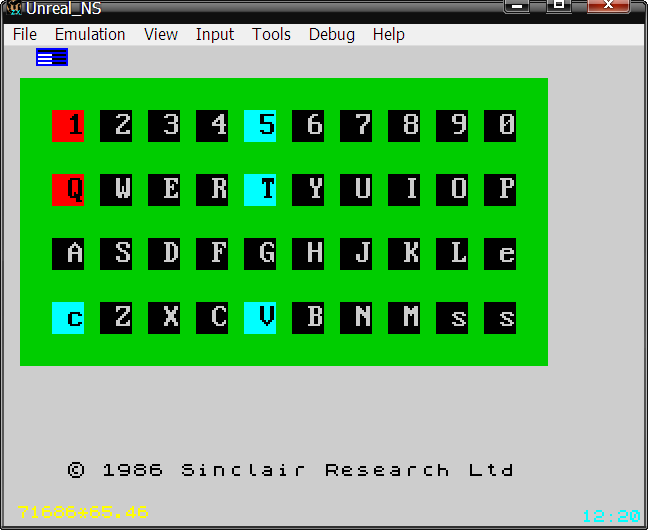

    "квадрат" на Спектруме точно так же не разруливается.
    ну тобешь это и есть именно тот keymatrix effect?
    Последний раз редактировалось NEO SPECTRUMAN; 13.10.2023 в 12:22.
  5. #75
    17.03.2009
    Moscow
    537
    29
    56 сообщений
    который не возникает на механике, где не пожадничали диодик последовательно с каждой кнопочкой
