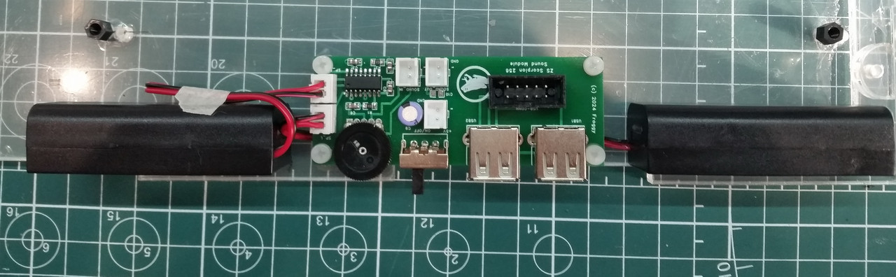

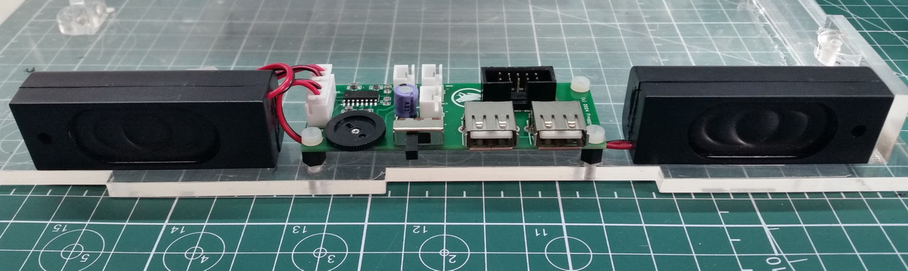

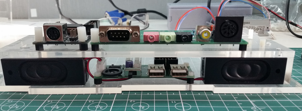

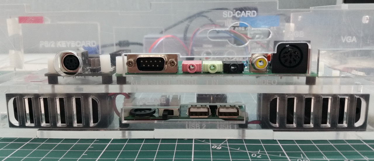

    Спаял плату звука. Нарезал резьбу под стойки. Прикрутил плату на место.
    Сделал разъемы для динамиков. Установил динамики.
    Получилось компактно и аккуратно.

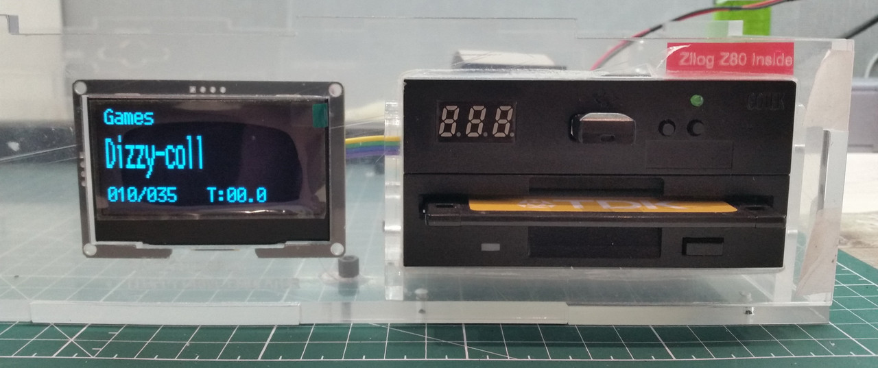

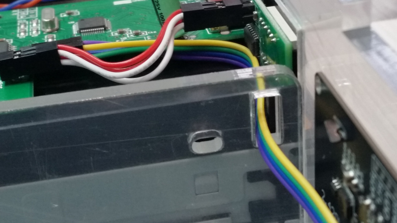

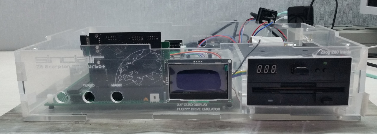

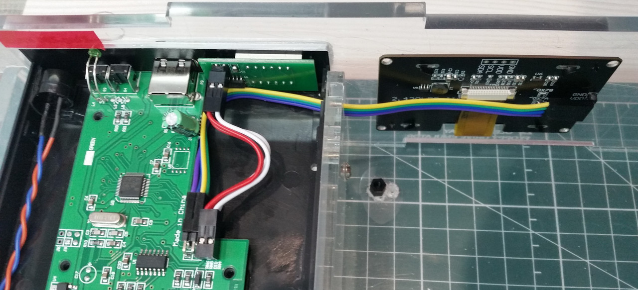

    Подключил ОЛЕД-экранчик к Готеку.
    Чтобы не тянуть длинный провод в обход Готека, решил сделать вырез для вывода шлейфа сбоку корпуса Готека.
    В боковом акриловом держателе вырез тоже предусмотрен.
    Сверлом и надфилем сделал аккуратное прямоугольное отверстие в боковой стенке Готека.
    Спаял четырех жильный шлейф необходимой длины.
    В результате получил красивое соединение с минимальной длиной шлейфа. И проводов лишних не болтается по корпусу.
    Сейчас думаю, как можно использовать трехсегментный индикатор Готека. Пока он как заглушка установлен. Может частоту процессора выводить? Или режим Турбо?

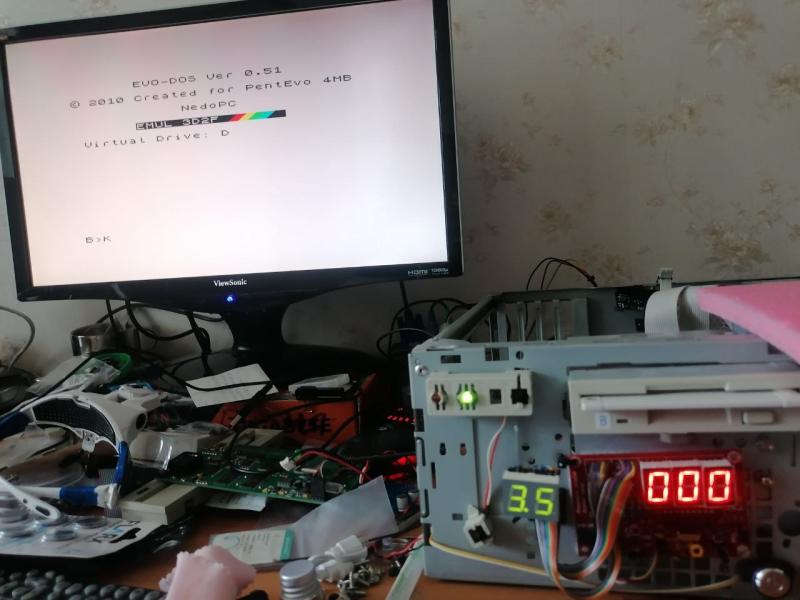

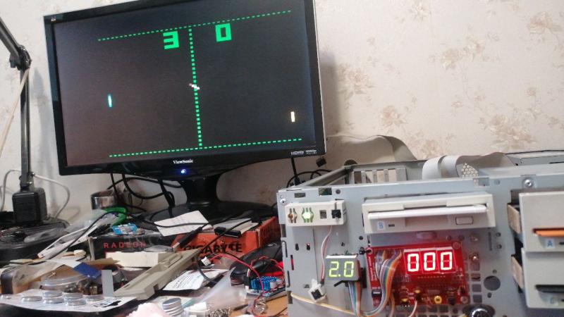

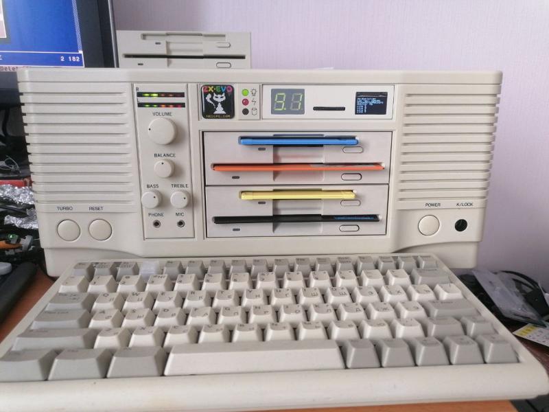

    Добрый день!
    Понравился проект, у себя на ZX-EVO, задействовал подобный индикатор для отображения частоты процессора в реальном времени, использовав частотомер с али, индикаторы заменил на зелёные (брал в ЧиД), частоту выводил непосредственно с ножки процессора с помощью экранированного МГТФ, при длине провода 15-20см работает без сбоев.

    Хорошая идея.
    Мне предложили использовать ардуино нано и к ней подключить неиспользованный в готеке трехсегментный индикатор.
    Индикатор управляется по протоколу I2C.
    Из плюсов:
    - ардуино нано у меня уже есть. Не надо ничего покупать.
    - получу опыт программирования ардуино.
    Правда, не могу решить, что лучше выводить на экран.
    Девайс на первой фото я уже где-то видел. Очень стильно. И клавиатура в цвет.

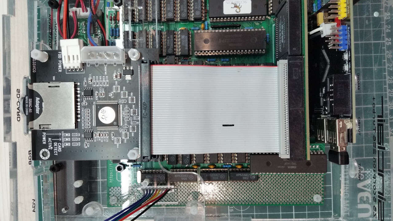

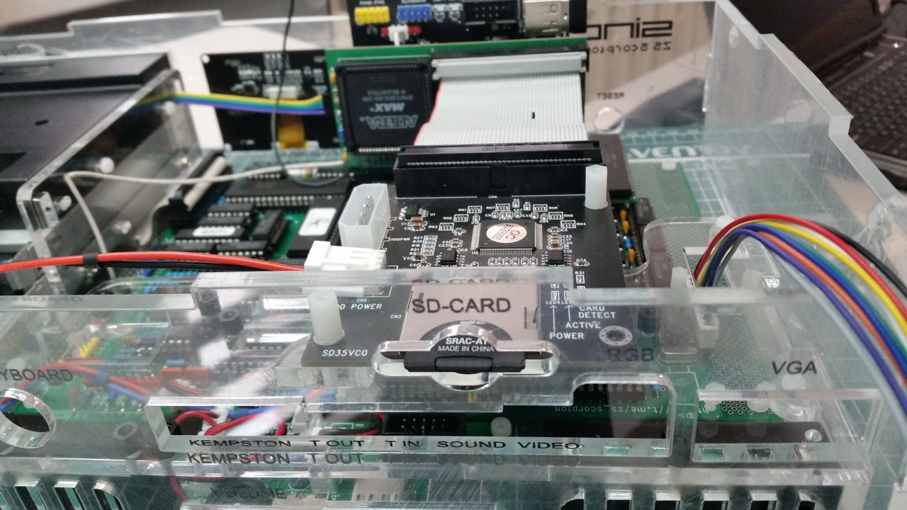

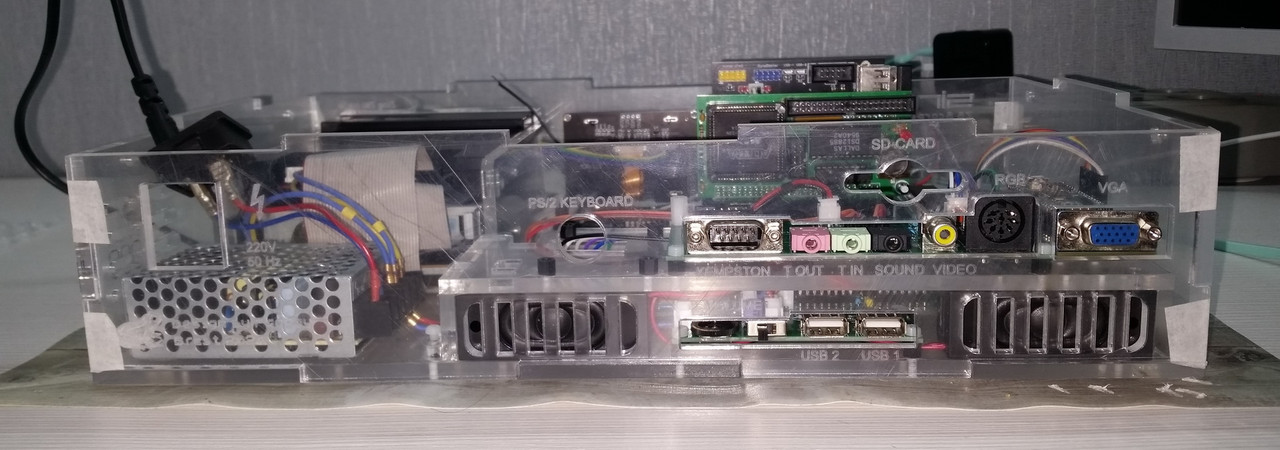

    Установил адаптер IDE-SD. Он расположен третьим этажом. Для крепления использовал пластиковые стойки. Сделал IDE-кабель, подключил его к SMUK. Протестировал работу.
    Осталось спаять низкопрофильный адаптер USB-клавиатуры (ZXKM она же Космокарта). Набор уже в наличии.
    Из мелочей хочу добавить набор из трех кнопок в районе VGA-разъема. В новой версии RGB-VGA адаптера от АлексЕкб появилось возможность настраивать адаптер через экранное меню.
    Последний раз редактировалось Froggy; 03.11.2024 в 17:15.

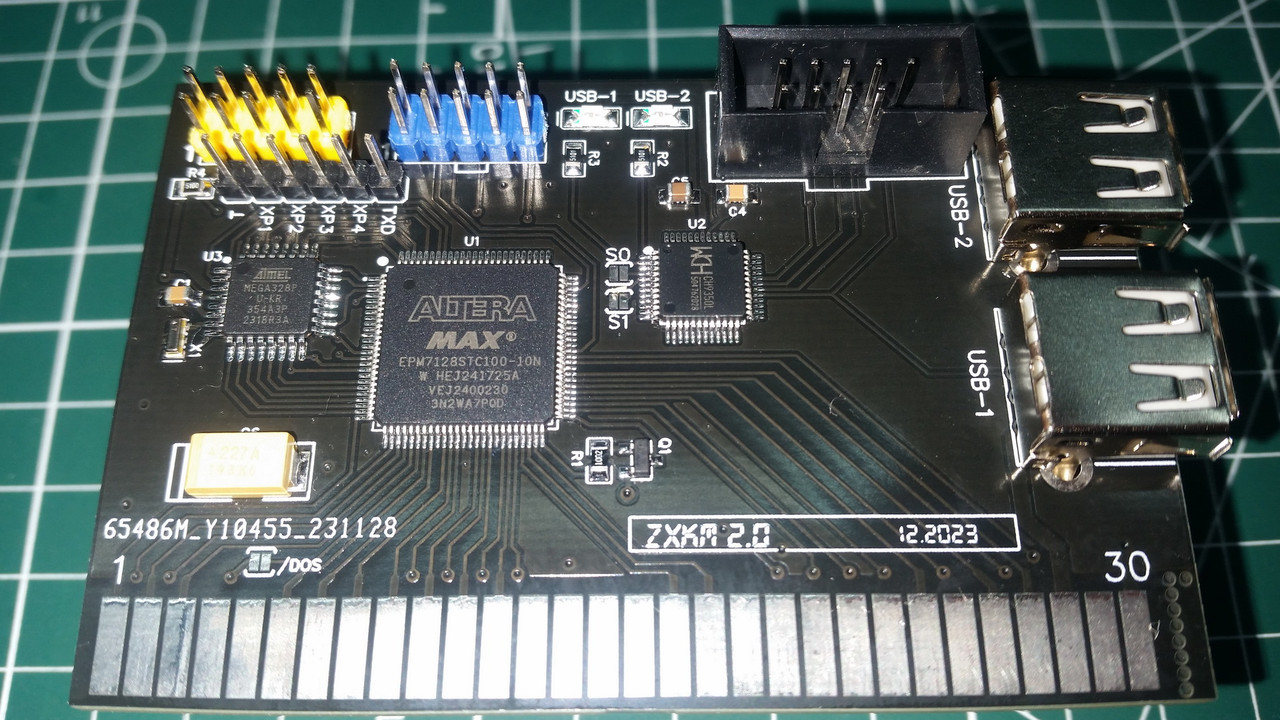

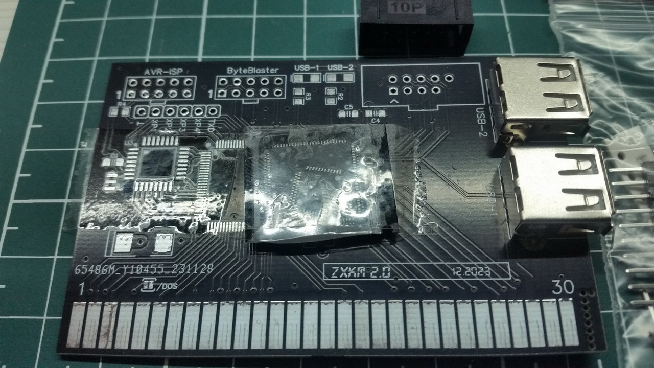

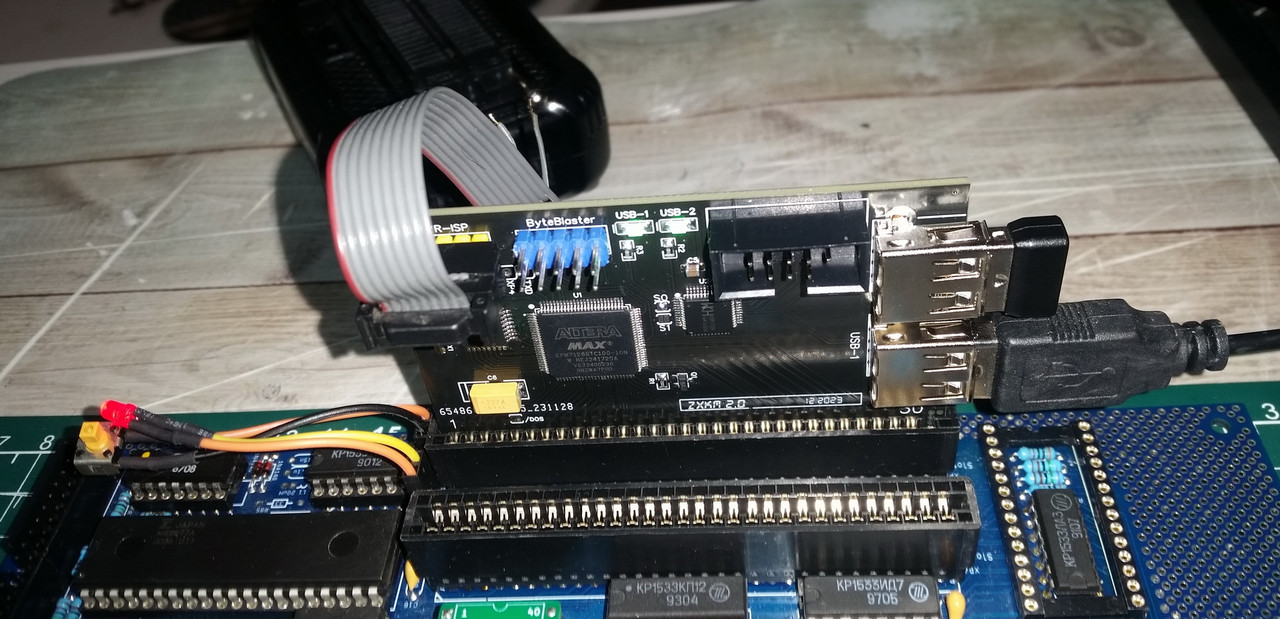

    На странице 8 я описывал сборку и подключение контроллера клавиатуры+мышь ZXKM+SD.
    Плата ZXKM+SD слишком высокая, поэтому для проекта собрал более простую версию этого контроллера ZXKM 2.0
    По высоте он всего 54 мм и не имеет возможности работы с SD-картой.
    Сборка не очень сложная, но без лупы не обойтись - уж очень мелкий шаг выводов у микросхем. Плату вполне можно спаять без фена, только одним паяльником.
    После отмывки флюса, надо проверить КЗ по питанию и можно вставлять космокарту в слот шины Скорпиона.
    После включения, Скорпион не запускается. Паниковать не надо - так и должно быть.

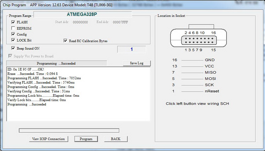

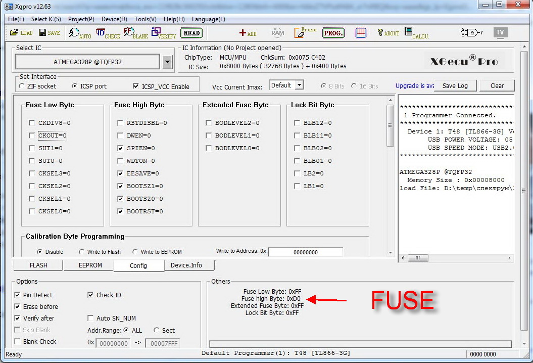

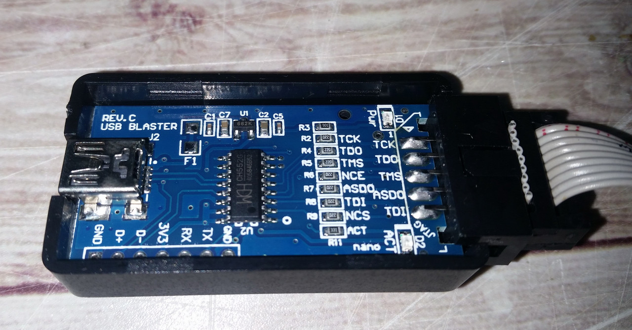

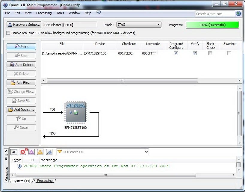

    В первую очередь надо прошить Альтеру Epm7160. Для этого используем программу Quartus II 13.1 и программатор Altera USB ByteBlaster. У меня такой БайтБластер:
    Мой ноутбук не очень охотно определял этот девайс. Пришлось подбирать кабель и USB-слот на ноутбуке.
    Открываем программу Quartus, включаем Скорпион, загружаем прошивку для Альтеры (Add File), ставим галки Program и Verify. Для начала прошивки жмем Start. В процессе загрузки Скорпион должен ожить и показать стартовое меню.

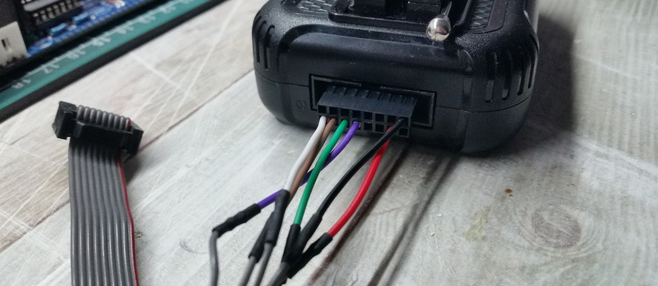

    Далее надо прошить Атмегу 328. Я делаю это с помощью популярного программатора T48 в режиме ISP.

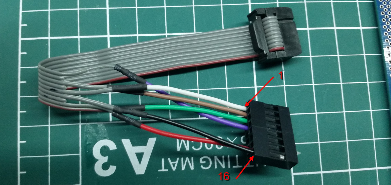

    Чтобы каждый раз не мучиться с проводками, я сделал специальный кабель. Разводку контактов можно глянуть на странице 8 или в документации ZXKM на гитхабе https://github.com/Igor-azx987sa/ZXKM
    Кабель подключаем к разъему AVR-ISP ZXKM.
    Загружаем прошивку Атмега328 в программатор, выставляем фьюзы как на фото. В документации фьюзы тоже описаны.
    Включаем питание на Скорпионе и программируем контроллер.
    После удачной прошивки ZXKM начинает работать сразу. Можно только настроить удобную раскладку клавиш с помощью утилиты, которая тоже есть на гитхабе.
    Протестировал беспроводную и обычную USB-клавиатуру. Все работает отлично.

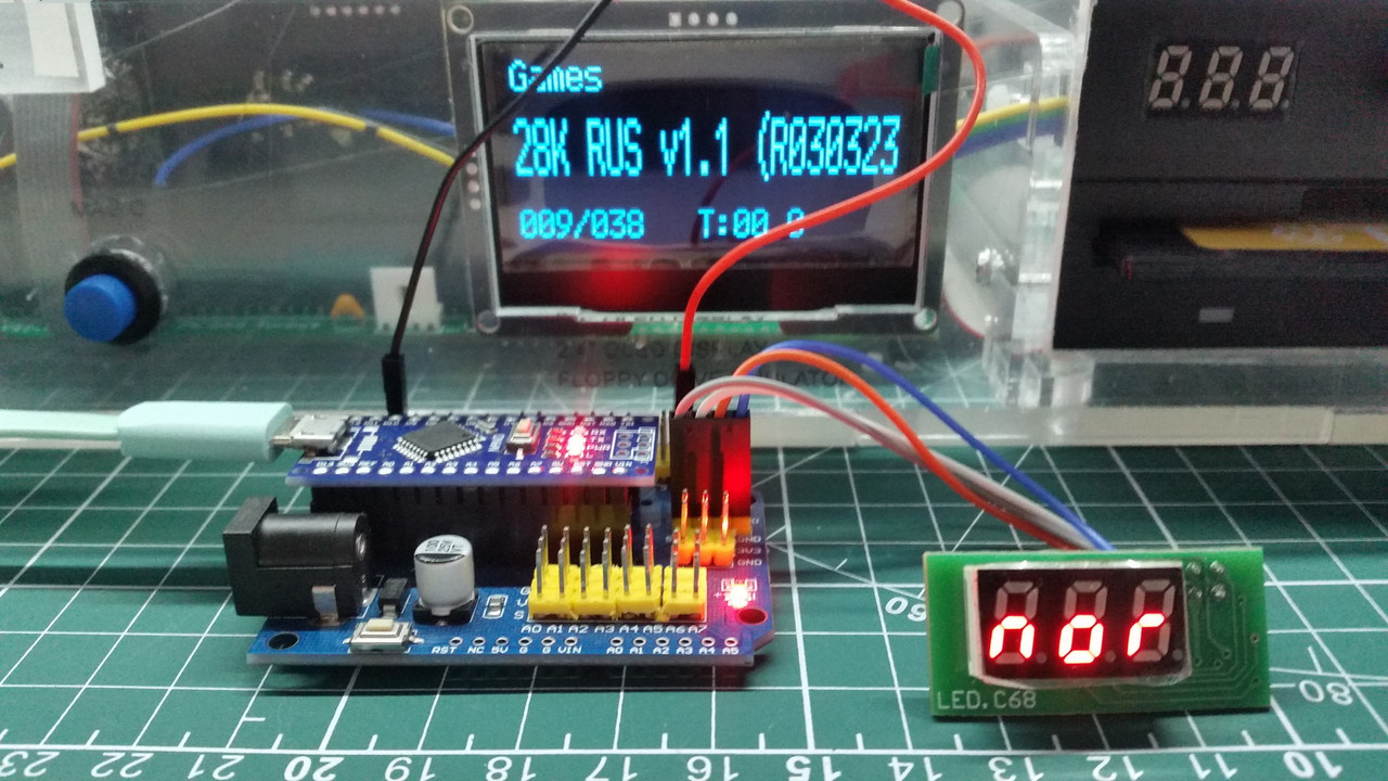

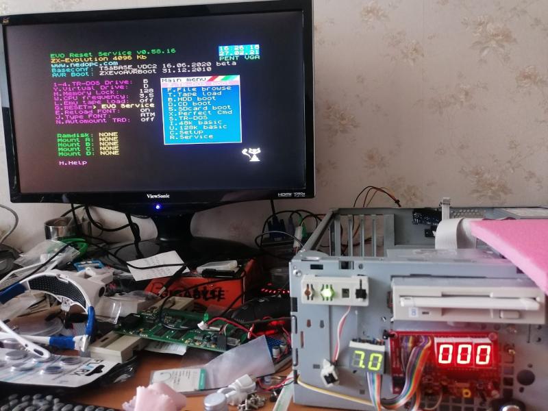

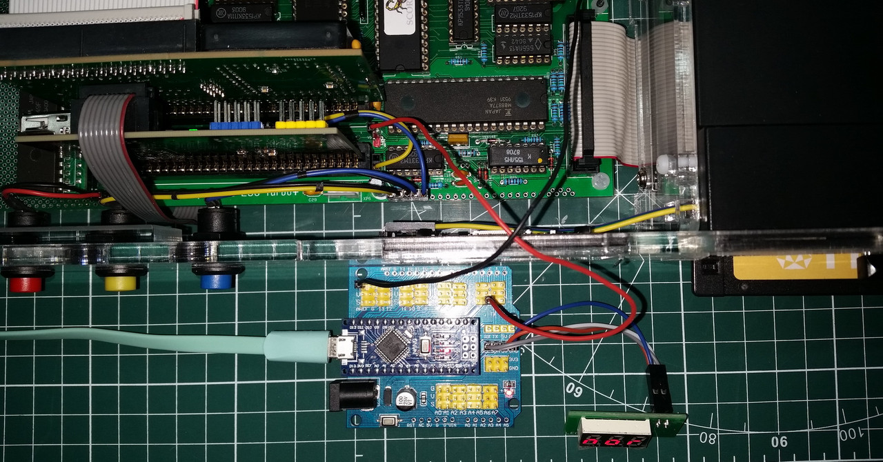

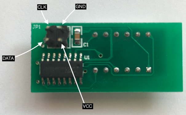

    Сегодня реализовал идею по использованию трехсегментного индикатора эмулятора дисковода Gotek, который никак не используется после подключения 2.42" OLED-экрана.
    Решил использовать этот индикатор для отображения режима Turbo. Для начала нашел спецификацию на этот индикатор. Это оказалось не трудно.
    https://github.com/coopzone-dc/GotekLEDC68
    Индикатор управляется по протоколу I2C. Поэтому, для простоты реализации взял дешевую плату Arduino NANO. Тем более, уже есть готовые библиотеки для работы Ардуино с индикатором.
    Итак, подключаем индикатор к выходам SCL и SDA. На плате это контакты А5 (19) и А4 (18) соответственно.
    Установил в Arduino IDE библиотеку GotekLEDC68. Это два файла TM1651.h, TM1651.cpp
    Запустил тестовый скетч DemoCounter - индикатор заработал.

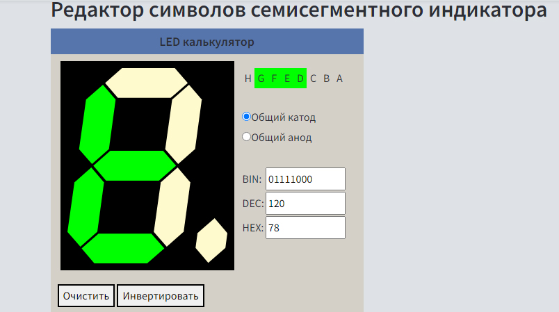

    Мне надо организовать вывод двух надписей - nor и tur. Таких символов в драйвере индикатора нет. Поэтому, решил поступить просто. Изменить рисунок цифр в драйвере.
    Таким образом 123 - это будет nor, а 456 - это будет tur
    Рисунок символов лежит в секции static int8_t NumTab[] = файла TM1651.cpp (перед изменением сохраняем оригинальный файл!)
    { 0x3f, 0x54, 0x5c, 0x50, 0x78, 0x1c, 0x50, 0x07, 0x7f, 0x6f,
      0x77, 0x7c, 0x39, 0x5e, 0x79, 0x71,
      0x00, 0x63, 0x5c, 0x01, 0x40, 0x08
    }; //numbers 0-9, A-F, special chars
    Это коды рисунка цифр и сиволов от 0 до 9 и от A до F. Плюс еще какие-то символы.
    Нам надо поменять коды для цифр от 1 до 6
    Для этого удобно использовать готовые онлайн инстументы. Например, такой https://vip-cxema.org/index.php/onli...ed-kalkulyator
    Мышкой рисуем нужный символ и получаем HEX-код, который надо прописать на нужное место в секции static int8_t NumTab[] =.
    Изменил, проверил на тестовом скетче. Символы поменялись и выводятся корректно.
    Теперь, надо написать обработчик события. В нашем случае надо мониторить сигнал Turbo и, в зависимости от его уровня, выводить на индикатор надпись nor или tur.
    На плате есть выход для светодиода "Turbo". Вот к этому разъему удобно подключать плату Ардуино и отслеживать его уровень.
    Сигнал Turbo со Спектрума подключил к входу D2.
    Хочу сразу сказать, что я в Ардуино полный ноль. Пришлось посмотреть уроки.
    После этого написал простой скетч.
    //Turbo-Mode indicator for Gotek 3 digit LED
    //Hardware: Re-Used Gotek 3 digit LED
    //Board:  Arduino NANO
    //Autor:        Froggy
    //Date:         14.12.2024
    #include "TM1651.h"
    #define CLK 19 //pins definitions for TM1651 and can be changed to other ports
    #define DIO 18
    TM1651 Display(CLK,DIO);
    void setup()
      pinMode(2, INPUT_PULLUP); //pin definition for INPUT signal (turbo-mode)
      Display.displaySet(2);//BRIGHT_TYPICAL = 2,BRIGHT_DARKEST = 0,BRIGHTEST = 7;
    void loop()
      boolean turbo = digitalRead(2); // Read turbo status Scorpion 256
      if (turbo == 0)
         uint16_t num = 123; // Normal-mode
         Display.displayInteger(num);
               delay(100);
        else
          if (turbo == 1)
         uint16_t num = 456; // Turbo-mode
               delay(100);
    Проверил на реальном Скорпионе - переключение работает корректно.
    Возможно, надписи nor и tur не самые информативные, но что-то лучшее придумать не смог. Были разные варианты, в т.ч. и по написанию букв.
    Еще можно подумать об загрузочном приветствии, которое будет отображаться на индикаторе только один раз при подаче на Спектрум питания. Но пока интересных идей у меня нет.
    Последний раз редактировалось Froggy; 14.12.2024 в 15:26.
