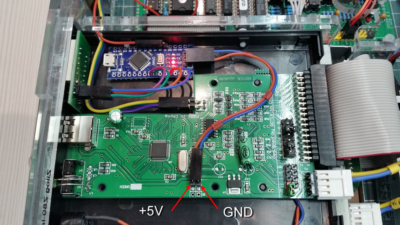

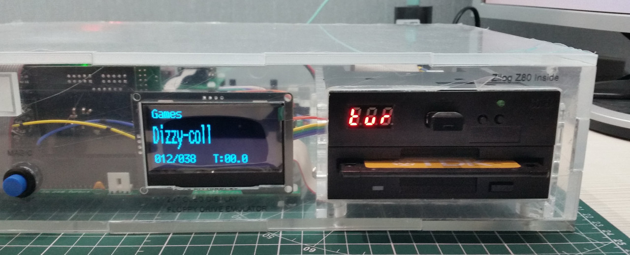

    Продолжение темы реализации индикатора режима Турбо на штатном LED-экране Gotek.
    Уложил плату ардуино в корпус Gotek.
    На плату Ардуино припаял разъем для питания 5 вольт. И пин для подключения сигнала turbo.
    Кабель с разъемом для LED-экрана припаял.
    На плате Gotek впаял разъем для подключения 5 вольт. Там как раз не распаян разъем для программатора.
    Вот рисунок-схема:
    Фото Gotek после доработки:
    Итоговый результат:

    Возможно, надписи nor и tur не самые информативные, но что-то лучшее придумать не смог.
    А может просто написать "LO" и "HI"?

    Да, так было модно делать на PC в конце девяностых, начале двухтысячных. Это когда индикатор в корпусе был двухсегментный, а частоты уже были трехзначные.
    Идея хорошая, но в Gotek индикатор трехсегментный... Один сегмент будет пустым.
