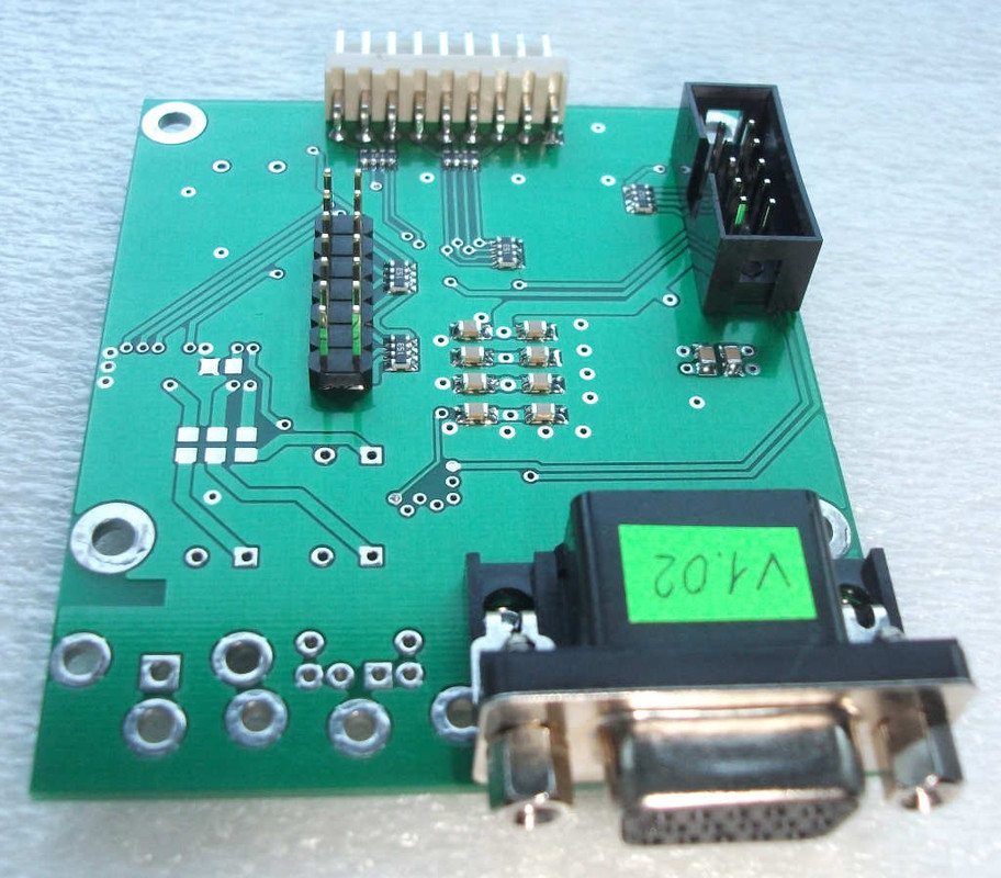

    Сегодня подключил RGB-VGA адаптер ZXKit.
    Предварительно установил на плате гребенку на 9 пин в районе кварца. Разводку сделал МГТФ с обратной стороны платы.
    Распиновка:
    1. GND
    2. +5V
    3. R D43 7
    4. G D43 4
    5. B D43 12
    6. I D43 9
    7. KSI D42 12
    8. SSI D42 13
    9. F14MHZ D1 6
    В следующих ревизиях платы имеет смысл сразу добавить разъем для подключения VGA-монитора примерно в это же место.
    Длинна кабеля для подключения примерно 20 см.
    Никаких перемычек на плате Zxkit ставить не надо. Изображение можно сцентрировать настройками монитора.
    Круг сжат с боков. Т.к. у меня монитор 5:4 (1280х1024). Буду пробовать поставить прошивку 2.0.9 и играть перемычками. В том числе - 50 Гц. Если мой монитор поддерживает 50Гц, то изображение станет правильной пропорции.

    178
    65
    50 сообщений
    надо поставить JP7 (если схему не изменили от zxkit и правильная шелкография), тогда на монитор пойдёт 50 Гц и картинка должна быть более правильная, может даже совсем ровная станет.

    Решил протестировать RGB-VGA адаптер на Pico авторства АлексЕкб.
    Настройки получились такие:
    На мониторе Samsung 940Fn 5:4 (1280х1024) круг круглый, т.е. пропорции нормальные. Это получилось за счет использования специальной прошивки VGA1280x1024_28M_PCLK.uf2
    Этот адаптер выдает очень четкое изображение. ZXKit более мыльный, впрочем, не считаю, что это плохо - больше похоже на телевизор
    Вот еще пару картинок под спойлером.
    Некоторые платы уже такой разъем имеют. Например, Scorpion 1024.
    Разъем виден в правом верхнем углу.
    У меня zxkit VGA-конвертер с прошивкой 1.02. Поделюсь опытом работы с ней.
    Я подключил свой Scorpion 1024 через zxkit VGA-конвертер к старому ЭЛТ-монитору Daewoo CMC-1418S, а там изображение подгоняется его регулировками.
    А вот у современного ЖК-телевизора BBK 24LEM-1055/FT2C (с VGA-входом) оказался режим экрана 14:9, который идеально подошел.
