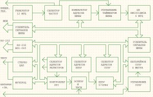

    Блок-схема :
    где :
    Стерео-ЦАП - простой ЦАП на резисторах и 1554ИР37 + усилитель на КТ3102
    Музпроц - ИС AY-3-8912
    Усилители шины - ИС ЭКФ1533АП7
    Управление СОЗУ - ИС 217ЛБ2 ( 2ЛБ172 ) 4 шт.
    СОЗУ - M5M5408AFP-55LL 8 шт.
    При переключении платы в режим ДМА может работать как плата портов и СОЗУ для др. конфигураций ДВК/Э-60.

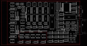

    Оценка вместимости ЭБ на полуплату ( предварительная ) :

    12 Post(s)
    Монтаж SMD двухсторонний?
    20.04.2013
    г. Павловский Посад
    4,246
    498
    557
    436 сообщений
    42 Post(s)
    Нет, всё по правилам - монтаж только сверху. Плата - 4-слойка.
    По питанию - СМД 1206 1 мкф несколько десятков шт., 1 шт. внутренний слой залит общим и питанием, для блокировки звона на сигналах.
    Если кто сомневается в самом процессоре КМ1801ВМ3А - нет, они все вполне нормально работали часами на моих блоках ВМ3А для БК11М, в т.ч. под RT-11SJ V5.02, в т.ч. с зацикленным тестом СОЗУ ( без ошибок ).
    Номиналы таймингов полуплаты позволяют применять ЦП до 9 мгц включительно - например, 1806ВМ3У через пассивный переход на колодку КМ1801ВМ3А.
    Тайминги МПИ приводятся в приемлемый вид исскуственно, обращения к основной СОЗУ не выпускаются за пределы полуплаты ( отключаемая фича ), т.к. имеют короткий цикл МПИ ( не по ГОСТ ).
    Максимальная частота, которую может выдавать приставка-Частометр - в районе 22 мгц, дальше есть некотрые сомнения в сигнале. На полуплате сигнал тактовой частоты делится на 2 , т.к. на ЦП необходима скважность тактового сигнала 50/50%.
    СБИС СОЗУ - 55 нс, но к ним идут ключи выборки и защиты от пропадания питания с временем срабатывания в районе 15 нс и дешифратор адреса на ЛЕ3 - итого выходит в районе 85 нс. ( 1 такт ЦП ).
