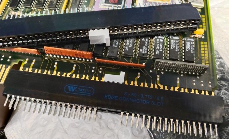

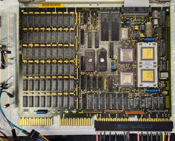

    Обзавелся платой M7554 она же KDJ11-D/S
    Пзу на ней уже заменены на 27С256 с прошивками 23-261E5 и 23-262E5, резистор на старший адрес пзу не впаян.
    Визуально все цело, кроме одной резисторной сборки 13-18110, одной из 4-х что на qbus сидят. Ее просто разбили впополам
    Найти такую, судя по всему, не реально.

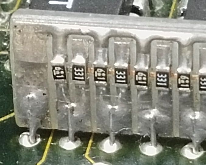

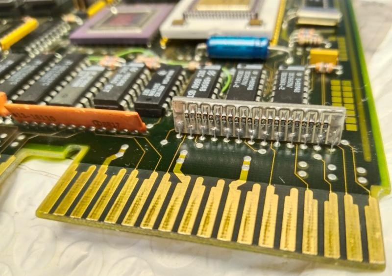

    Вот такой колхоз сделал, из 0603 резисторов и мелкой фрезерованной платки:

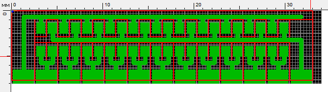

    ПП:
    красным линии реза для фрезеровки..

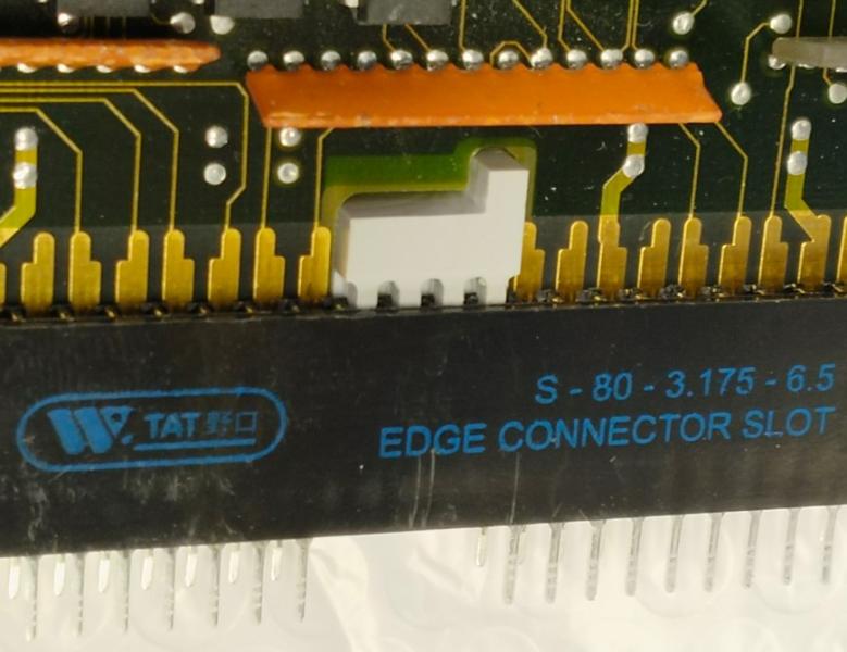

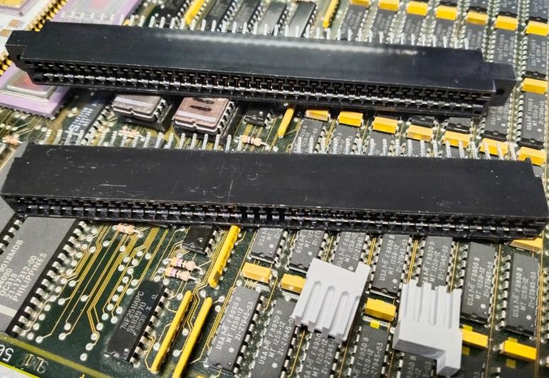

    колхоз слотов для платы:
    1. берем слот, срезаем уши,
    выдираем из него 4х2 средних пина и фрезеруем вместо них вставку,
    иначе плата не ставится точно по пинам.
    2. вставляем вставки в слот
    3. примеряем плату
    маркировку слотов видно на фото...
    Этот пользователь поблагодарил Vasily_A за это полезное сообщение:
    CodeMaster(16.10.2023)

    Плата завелась.
    12в требует, и потребляет по ним прилично (боле 100мА), я от мелкого dc/dc 12в получил, он до 85мА, чуть просел, но все работает.
    потребление по 5в примерно 2.5А
    встроенный тест без ошибок
    вопросы по сигналам на 34-контактном разъеме, что в данном случае на нем делают
    W11 out=halt on break пин23 ?
    и
    BHALT L пин12 ?
    ближайшие планы - сделать цивильный вариант консольки с тумблерами, светодиодами, таймером и прочими мелочами... тублеры, как на консольке от электроники 60 купил на мешке, жду...
    покажите, пожалуйста, фото Вашей платы.
    03.09.2019
    г. Калуга
    195
    13
    39
    33 сообщений
    Фото:
    Подключение на проводах, сигналы старта просто кнопками пока. видно край макетки с dc/dc
    размер фото обрезается хостингом изображений
