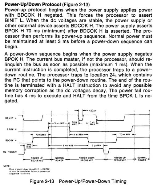

    Ток на землю с ACLO и DCLO и HALT (они же BDCOK H и BPOK H) 15мА, напряжение H примерно 3.35 в
    Ёмкость только на DCLO в 22 мкф (первая, что попалась) на землю дает автостарт, но с ошибкой SLU1. Надо ждать установки питания нормальной, потом ставить последовательно два сигнала.
    Я планирую туда поставить 155ЛН3 с ОК и управлять ими с однокристалки, опрашивая свичи, ей же делать 60Гц (ну или 50...) для таймера, и управлять светодиодами консольки.

    Цитата Сообщение от ra3qdp Посмотреть сообщение
    поставьте 47 (или столько, сколько будет достаточно). А именно два сигнала зачем ? Ведь и одного достаточно.
    Digital считает иначе:
    Наверное можно емкостями поиграться, но зачем? Сделаю нормально (с реальным монитором питания и времянками, на мелком микроконтроллере)...
