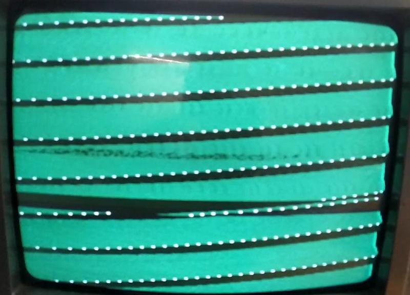

На данный момент столкнулся со следующей проблемой - не могу получить изображение на телевизоре. Подключение произвожу через Скарт.
Изображение реагирует на регулировку цвета, но нет стабилизации.

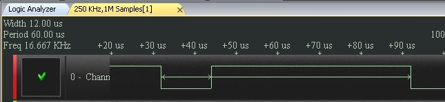

Я подозреваю что у меня неправильный синхросигнал. Я замерял его на выходе Sync спектрума:
Получается что синхросигнал 12мкс, а как я понял из гугла должен быть около 6мкс.
Подскажите, пожалуйста, как можно привести длительность синхросигнала к требуемому уровню?
