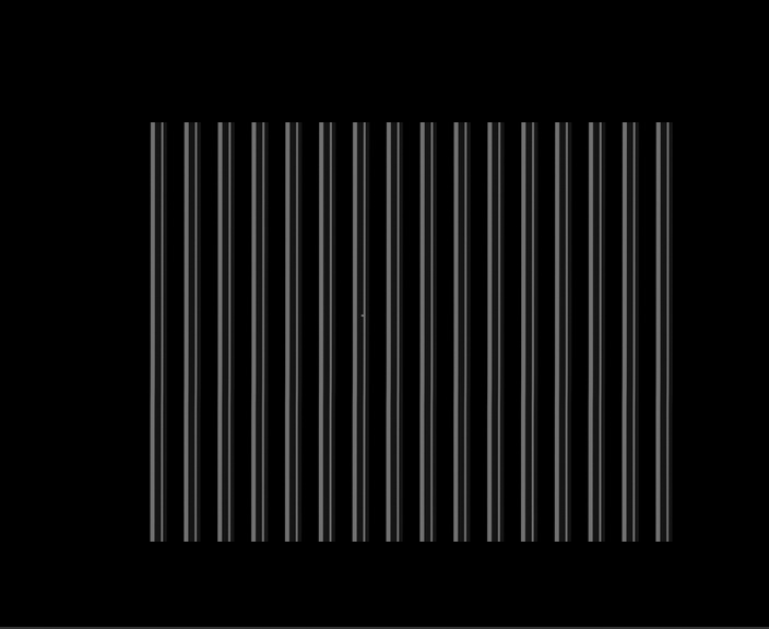

    По умолчанию Composit KAY 128 полоски прощу совета
    Composit KAY 128
    это проблема памяти?
    скрин , установлена ру7

    НЕМО сам писал, что РУ7 не работают

    плата спасена из металлолома, работала раньше же....
    понял накачу тест 128к... как запишу....

    судя по тому что до 128 заставки грузится - я бы грешил на ИР16 и вокруг них. с одной полностью дохлой РУшкой до заставки не дойдет.

    И блокировочников нет совсем!
    заставка не всегда грузится, обычно простой матрасНажмите на изображение для увеличения.
    блокировочные с обратной стороны км в виде керамики....
    матрас - это ПЗУ или его выборка.
    с учетом что плата из металлолома - скорее всего наука о контактах. может трещины в дорожках, может переходные отверстия прогнили, может в панельках контакты плахие...

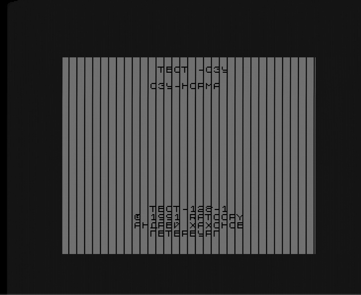

    тест озу типа окНажмите на изображение для увеличения.
    возможно, проверяю , d0-d7 от пзу до кп11 в номе, отпишу остальное позже....

    судя по картинке, проверять надо дохождение сигнала MD1 до ИР16(DD39)
