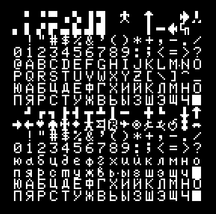

    Вот это стандартная таблица символов ЮТ-88?
    В каком эмуляторе и с какой прошивкой можно таковую вывести средствами Бейсика?
