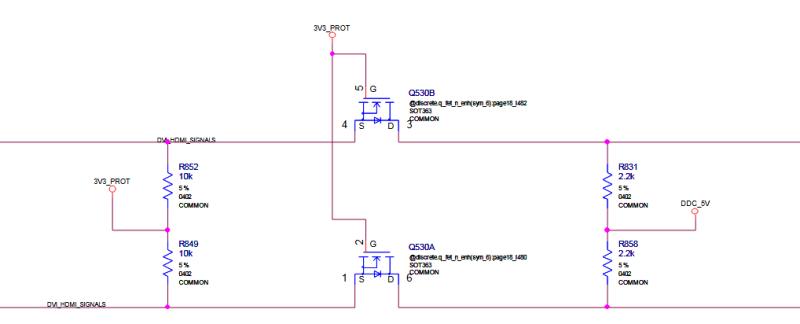

    CityAceE, современные клавиатуры двустандартные: PS/2 - USB. Режим работы определяется по напряжениям на линиях DATA и CLOCK. Если подтяжка недостаточная, переключится в USB.
    И такое предположение делал, что клавиатура почему-то в режим PS/2 не входит. А что необходимо сделать, чтобы подтяжка стала достаточной?
    Как вообще правильно сделать схему подключения 5-ти вольтовой клавиатуры к 3.3 вольтовому устройству? У меня есть три штучки вот таких конвертеров. Может быть через них можно сигналы грамотно согласовать, а не через делители на резисторах?
    Нормально подтянуть к 5в со стороны клавиатуры, до делителя в малинку.
    малина в 0 так не притянет, если возникнет желание светодиоды позажигать
    Диоды спасут гиганта мысли. Ну или полноценный шифтер.

    HardWareMan, пары полевиков достаточно (подтяжки, полагаю, можно и в малинке включить)
    по типовой схеме согласователя i2c в практически любой видеокарте
Название:	Screenshot 2023-10-14 at 08-16-20 Gigabyte GV-N1060G1 GAMING-6GD r 2.0.pdf.jpg
    по типовой схеме согласователя i2c в практически любой ведеокарте
    Т.е., ты не читаешь тему полностью? Хорошо, я повторю: автоматические PS2/USB определяют тип интерфейса при включени по напряжению подтяжки. 5В - PS/2, 3,3В - USB. Это те самые клавиатуры, которые работают вот с такими пассивными переходниками:
    а у ТС какая? usb с переходником? пока ни слова про это не прозвучало.
    (приложил схемку выше. всё там нормально будет с автоопределением)
    Я лично видел PS/2 клавы, которые не комплектуются переходником, но могут работать с USB. Для них отдельно продавался вот такой переходник:
    вообще усб-девайсы тянут при старте одну из линий к _своим_ 3В, усб-хост - к земле (слабенько), так что насчет алгоритма автоопределения еще вопрос, как оно там на самом деле..
