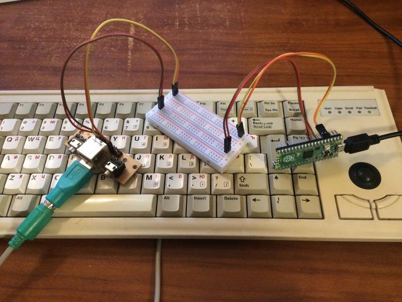

    CityAceE, только что проверил на двух клавиатурах - одна со штекером PS/2, вторая с USB через зелёный переходник (что тут выше на фото мелькал) - обе работают от 3,3в. Для проверки подключал к Raspberry Pi Pico - у неё gpio как раз трёхвольтовые.

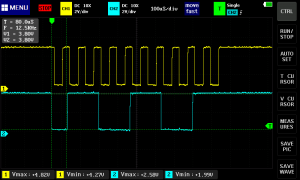

    Попробовал подключить всё напрямую, запитав всё от 3.3V. Моя клавиатура, увы, не взлетела.
    Но взлетела вот при таком подключении:
    Проверил работу своим новеньким осциллографом:
    Смутило высокое напряжение на сигналах. Померил на всякий случай тестером - результат тот же, около 4V.
    Боюсь, что такой вариант рано или поздно сожжёт GPIO. Или нет? Что можно изменить, чтобы всё стало полностью безопасно?

    Что можно изменить
    например параллельно r11 r12 поставить диоды катодами к 3в

    Так уж точно будет полностью безопасно, осталось найти эти BAT54S - уж очень они мелкие. Есть схемы и с полевыми транзисторами, и просто со стабилитронами, но эта классическая.
    CityAceE, при питании от 3.3 схема подключения такая же использовалась, с подтяжкой к питанию?
    Я подключал так:
    USB-клавиатура BTC 5139U - VCC, CLK, DAT, GND - напрямую к Pi Pico (у Pico питание 3.3в, gpio - 3.3в). Линии CLK и DAT подтянул к питанию 3.3в через резисторы 4.7к (те что валялись под рукой, наверное и другие подошли бы). Без подтяжки именно эта клавиатура не хотела работать.
    PS/2-клавиатура CHERRY ML4400 - VCC, CLK, DAT, GND - точно так же напрямую к Pi Pico. Линии CLK и DAT можно к питанию не подтягивать, работает и без этого (наверное достаточно внутренней подтяжки в клавиатуре).

    Резисторы по 120 Ом не нужны.
    Достаточно диодов к +3,3В.
    Вместо шоттки можно использовать советские германиевые, типа Д9, Д310.

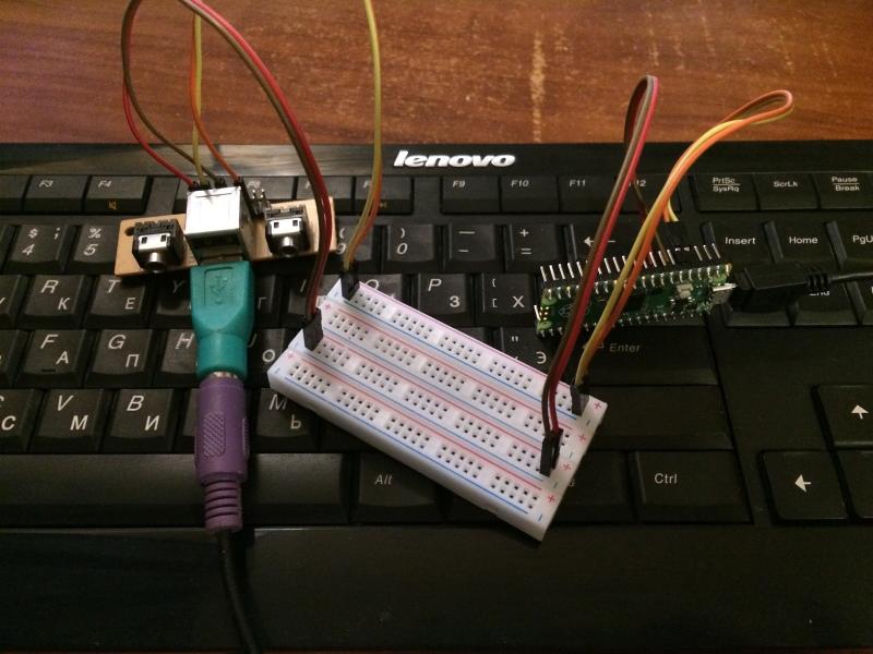

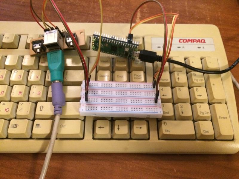

    Проверил ещё на двух PS/2-клавиатурах - LENOVO LXH-JME2207P и COMPAQ RT235BTWRU. Обе работают от 3.3в и без подтяжки к питанию.
    Нашёл ещё AT-клавиатуру - BTC-5339R - тоже работает от 3.3в и без подтяжки.
