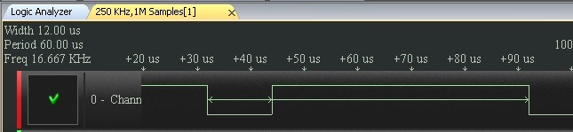

    Я подозреваю что у меня неправильный синхросигнал. Я замерял его на выходе Sync спектрума:
    Получается что синхросигнал 12мкс, а как я понял из гугла должен быть около 6мкс.
    Подскажите, пожалуйста, как можно привести длительность синхросигнала к требуемому уровню?

    Цитата Сообщение от IvAl Посмотреть сообщение
    не могу получить изображение на телевизоре.
    Что за телек?
    Выглядит, как будто его вообще нет.
    Подключение произвожу через Скарт.
    По RGB или композитом?

    Что за телек?
    Samsung Thunder шасси KLX-S06Z
    Я подпаялся напрямую на входы RGB видеопроцессора телевизора (LA76810A). На этот же видеопроцессор подпаял сигнал Sync и +3В для перехода в RGB режим.
