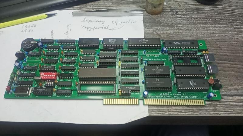

    Доброго дня. Не нашел тему по настройке платы от Сергея Киселева.
    Плату я собрал. Бэкплейн тоже. При старте плата тикает и показывает код 05. При этом греется 1810гф84.
    Думаю надо искать оригинальную 8284, а еще лучше 82с84, она пошустрее вроде.
    Логику старался ставить ту что на схеме, но есть и наши 1533
    прошу совета...

    Буду помогать сам себе....вдруг кому пригодится.
    Плату запустил. Турбо работает на 7 МГц.
    На форумах говорили, что есть проблемы с подключением мышки....я ее подключил, все прекрасно работает. чип у меня 82С42. Другие чипы проверить нет возможности, т.к. он впаян и выпаивать охоты нет.
    Драйвер мышки стоит CTMOUSE.EXE строка запуска в autoexec.bat - ctmouse.exe /p.
    Советую сразу собирать контроллер жестких дисков и EMS память
    Установид DOS 6.22. разбираюсь с EMS

    Может, кому и пригодиться, если расскажешь, как запустил плату. Что было-то? Насколько помню - 8284 и гф84 не 100% совместимы.
    09.09.2021
    г. Климовск
    1. Поменял все 1810 чипы на 82С**. Пробовал запускаться с 580ВН59. Заработало, но как то не стабильно...с подвисаниями. Наилучший вариант 82С59 обе. Таймер стоит 8254. Думаю заработает и с 580ВН54
    2. В каких то случаях вместо конденсаторов в обвязке 82с84 надо ставить резисторы на 510 Ом. Надо смотреть даташиты. Подключение 82С84 и 8284 разное, насколько помню.
    3. Насчет EMS памяти......как оказалось нафиг не нужна....только для кэша жесткого диска или как квазидиск. Для подключения выставить все джамперы на матери (SW2) в OFF кроме 2.7. SW3 у меня все OFF кроме 1.

    В процессе настройки и работы столкнулся с затиранием системной пзу.
    Вариантов лечения 2.
    1. отрезать дорожку (она под панелькой если уже впаяли) от выв 31 и подключить ее через резистор к +5В
    2. отогнуть ногу и на +5 через резистор 1к.
    Как Вы умудрились?
    Стоит 28c64?
    Любую другу не испортишь, даже если постараться
    09.09.2021
    г. Климовск
    ну почему... стоит 29с010 и сигнал разрешения записи разведен.
    У Киселева есть утилита для прошивки системной ПЗУ из оси....видимо для этого - отсюда и такие неприятности
