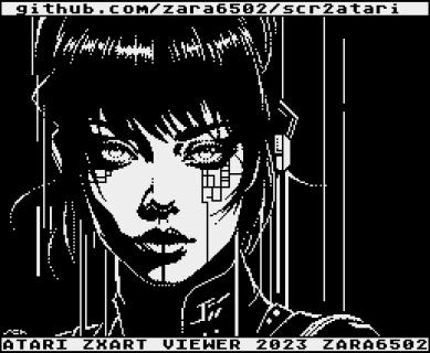

    Добрый день атаристы, запилил как конвертер так и статью на хабре.
    Программа доступна на github.
    В текущем виде позволяет конвертировать SCR файлы артов для Спектрума (6144 и 6912) для ATARI ANTIC F (GR.8) в нативное разрешение Спектрума 256х192. Так же на выходе можно получать файлы ASM с готовым исходником (под MADS), файлы PNG для превью, так и готовый бинарник OBX, проверял правда только на двух эмулях Альтирре и 800Win.
    Арты брал с ZXART с оценкой 4+, примерно 5000 штук получается, годных под монохром понятно что сильно меньше.
