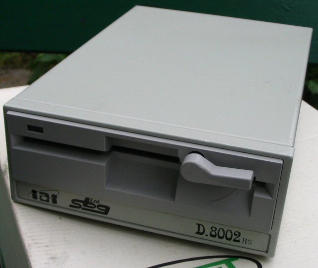

    Оказывается не только клоны ZX Spectrum выпускались (пост)советском пространстве.
    В 1990-1991 годах в городе Дубна(?) выпускался свой дисковый привод - «D.8002 HS».
    К сожалению информации об этом устройстве кот наплакал и единственное упоминание это польский сайт — http://atariki.krap.pl/index.php/D.8002_HS
    Судя по схеме, там использовался наш горячо любимый Z80, ВГ93, в качестве памяти (кеш?) КР537РУ10 (2k) и ПЗУ — EPROM К573РФ4А (8k)
    И вот тут собака и зарыта, нигде нет дампа прошивки пзу. На польском сайте только упоминание:
    Copyright (c) 1990, 1991, V. F. Bobrakov, Dubna, USSR
    Version 3.01.
    Понятно, что с большей части я вопрошаю в пустоту, ну вдруг у кого есть экземпляр данного устройства, или хотя бы дамп прошивки?

    У меня был такой. Думаю к полякам он и попал.

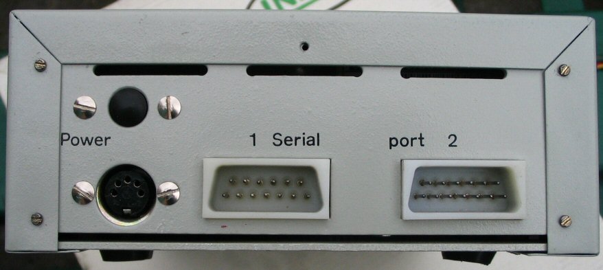

    Прошивки, конечно нет. Ещё был SIO/Centronics интерфейс для принтера. Тоже из Дубны.
    История вышла следующая: В 90-е как-то дисковод сломался (ерунда какая-то была...) и я отнёс его в ремонт в Атари -клуб.
    А тут как раз подбежала инфляция в 1500 %. То есть мне его отремонтировали, но выкупить я его уже не смог.
    В общем, прошли годы и Атари-клуба не стало.
    Ну я, хоть на Атарики дал информацию по Дисководу.
