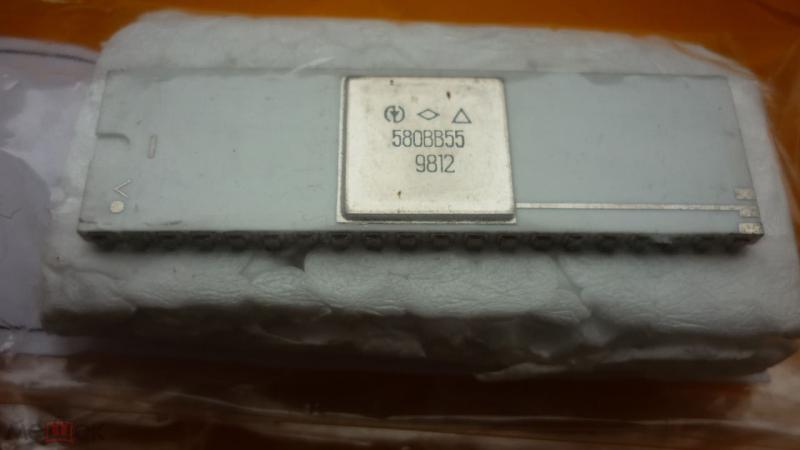

    Цитата Сообщение от UncleDim Посмотреть сообщение
    гугль знает всё
    странно - с ВП и ноги не желтые...
    ну да ладно, не о том спорим. в теме КР580ВВ55А указан...

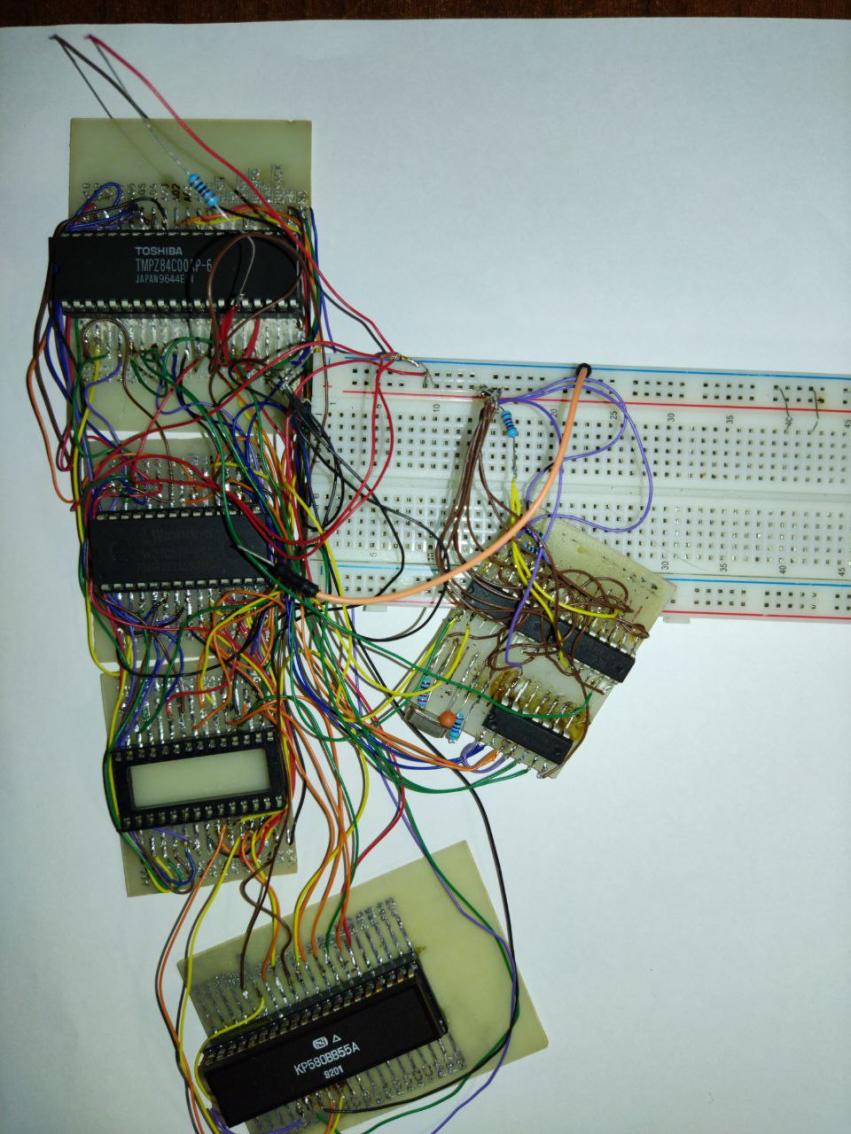

    Обсуждаем схему без самой схемы

    Ну и до кучи: все приведенные примеры работоспособных связок z-вв формируют /cs несколько посложнее, чем прямое соединение с /iorq, да? (кагбэ наводящий вопрос)

    Схему нарисую несколько позже.

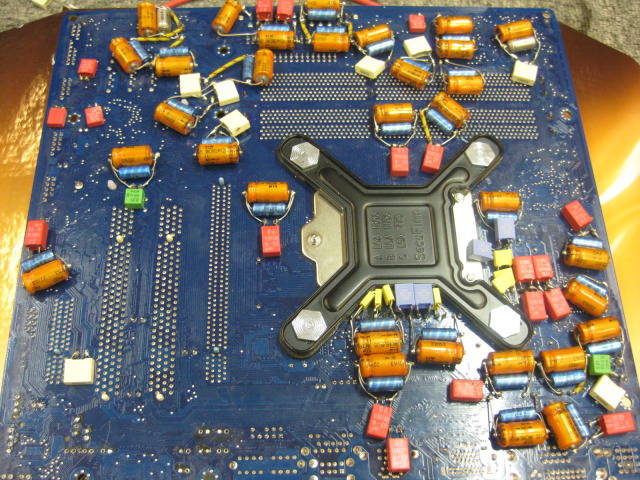

    Я не вижу ни одной ёмкости по питанию, а вы?

    Видим много паразитных емкостей.
    Питание меряли? Сколько вольт с точностью до десятых?

    zx_gamer, это трэшак! мне кажется там и емкости по питанию могут не помочь. разве что частоту понизить хотя бы до 1 мгц и емкости поставить обязательно по питанию, тогда есть шанс на успех.
    но все равно конструкция не внушает доверия.
    да и еще, вижу присутствуют китайские проводочки со штыречками... так вот часто из-за хренового обжима нет контакта или он плохой.
    макетку (бредборд) убери вообще, соединения делай ТОЛЬКО ПАЯННЫЕ!

    да лан, оно только выглядит страшно)
    дьявол, как обычно, в малозаметных (или отсутствующих) деталях.
