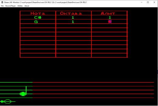

    20.10.2023
    г. Нижний Новгород
    Добавил в эмулятор возможность выгрузки файлов на PC и загрузки файлов на файловую систему CPM с PC. Добавлена поддержка диска 192к. Также если образ OS/MONITOR находится в одном файле (16К) необходимо один и тот же файл укакзать и как монитор и как ос
    Наличие симулятора позволило "поднять" одну из забытых программ (остальные похоже утеряны безвозвратно)Нажмите на изображение для увеличения.
