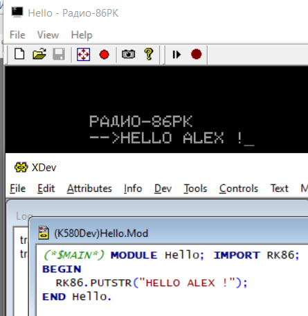

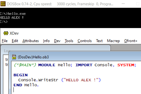

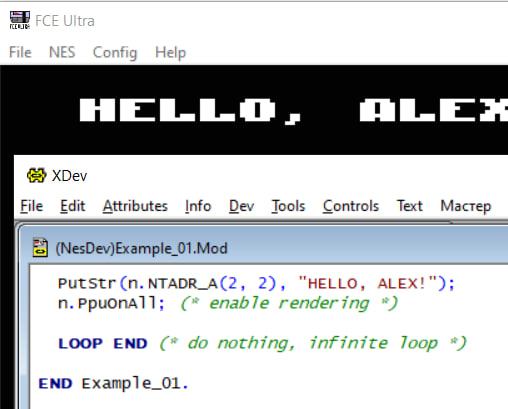

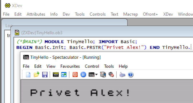

    Я для себя решил, что писать на этом не буду. Я хотел бы иметь большее влияние на сам проект.
    Какой мне смысл, раз у меня более полный контроль над моей собственной средой разработки.
    Так что могу накидать хелоуорлдов только по XDev. (Скриншоты делались для Алекса. Привет, Алекc!)

    А кто чего напишет на этом Rascal - мне и самому интересно. Должны же быть не только кододрочеры типа меня, но и талантливые гейм-девы, кого не испугают ограничения, накладываемые ЯВУ на ретро-платформы.
