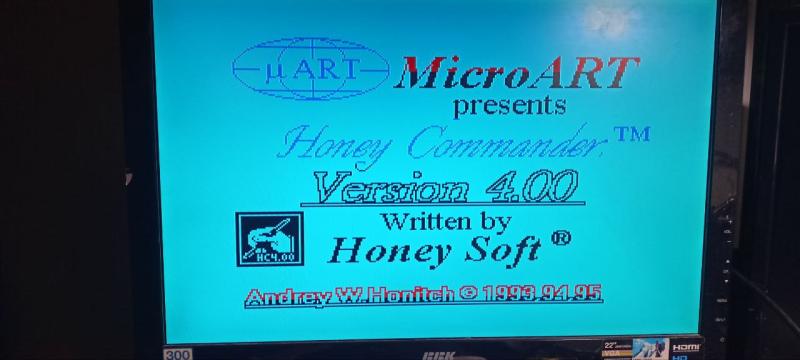

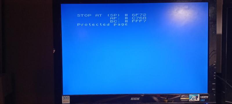

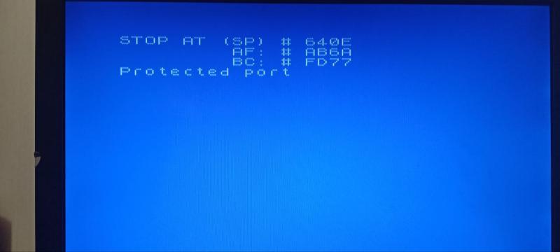

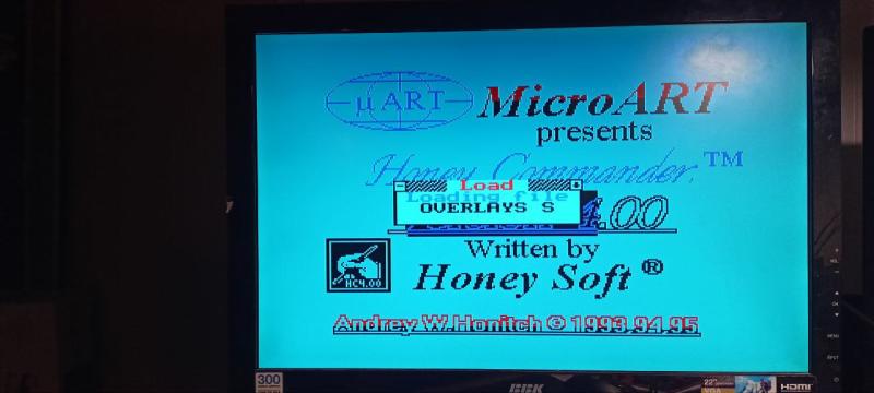

    Коллеги прошу помощи чтобы разобраться.
    Подключил к АТМке дисковод 3,5 дюйма (mitsumi D359M3D), записал пару дискеток на PC и хотел запустить на Спеке, но столкнулся с проблемой.
    При загрузке программы, в какой-то момент вываливается сообщение Protected Page (см скриншот) И так каждый раз....
    Пробовал разные дискеты, разные дисководы. Разные программы - везде одно и то же.
    Несколько фактов:
    - Шлейф я использую прямой. Перекрученный не работает.
    - Для того чтобы в TrDos дисковод откликался на диске А, я в Биосе включаю опцию "vTR-DOS swap Drives A\B" без включения этой опции вообще ничего не работает ни с прямым ни с перекрученным кабелем.
    - Загрузку с дисковода у меня получается сделать только через Биос, когда выбираю vTR-Dos hot или vTR-Dos cold. Программа начинает автоматом грузиться с дисковода. Ну или если не начинает то команда LIST показывает содержимое дискеты.
    - Если просто загрузить Tr-Dos и попробовать просмотреть файлы через LIST - пишет no Disk
    - Дискеты использую с заклеенным окошком (половинная емкость)
    - На PC для записи и форматирования использовал программы wintrd и ZX Disk Studio v1.16, с установленным драйвером.
    Пробовал запустить загрузочную дискету для установки TASis - вываливается ошибка почти сразу при загрузке с дискеты.
    А вот Honey Commander загружается почти полностью и перед самым окончанием вываливает мне ошибку. см скриншоты.
