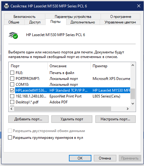

Название:	Screenshot 2023-12-07 101834.jpg
    В хр примерно также (имхо насколь помню).
    выбрать галочкой "FILE:"
    Этот пользователь поблагодарил AlexG за это полезное сообщение:
    Koncheglazov(07.12.2023)
    Это в каждой винде так. Можно хоть в СОМ перенаправить.
    Кстати, в эру DOS некоторые принтеры подключалсиь именно через COM порт. Поэтому, устройство PRN в DOS это не всегда LPT1. Оно может быть ассоциировано и с LPT2/LPT3 или COMx, смотря куда именно подключен физический принтер.
