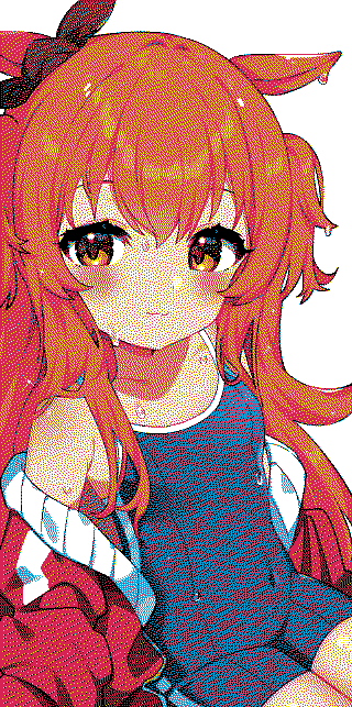

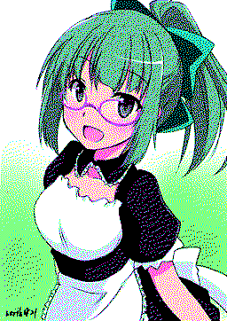

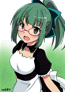

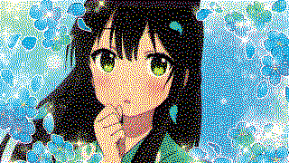

    Цитата Сообщение от Conan Посмотреть сообщение
    Если растр (картинку) обработать перед печатью так чтобы одна точка была только одного (совпадающего с лентой) цвета
    чисто из спортивного интереса
    снял цвета пипеткой с фотки
    и сконвертил несколько картинок
    справа чисто кодерское CMYK для печати
    Последний раз редактировалось NEO SPECTRUMAN; 10.12.2023 в 22:15.
