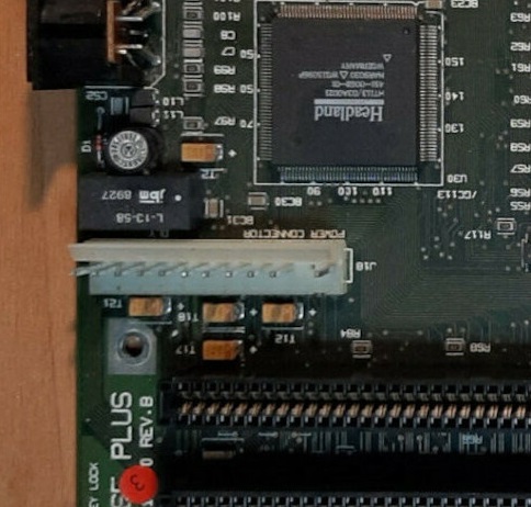

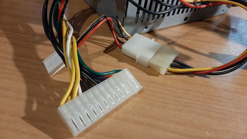

    Попалась мне плата Hyundai Super 286Е plus, но у неё странный разём питания. В интернете так и не нашёл что за стандарт. Интересует распиновка.
    Есть фото с родного БП, желтый, красный и черный надеюсь что стандарт. Белый предположительно -5В, остается зелёный и тёмно фиолетовый. По логике один -12В а другой PG
    Кто нибудь сталкивался с таким стандартом???

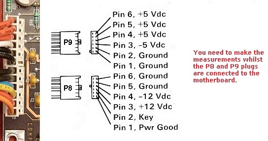

    Для меня стандартный AT разём это https://www.playtool.com/pages/psuconnectors/atpic.jpg
    Тут же похожий но не он. Если посмотреть по фото, то он один монолитный и цвета проводов совсем не соответствуют классическому AT.
    (https://theretroweb.com/motherboards...uper-286e-plus) На данном сайте ошибка, там указан P8/P9 но в природе это не так. На просторах интернета я нашёл только одно фото с родным БМ, что и выложил, там виден и разём и цвета проводов.

    Это разъём как на платах PC XT и БП для них.
    Иногда ставили на ранних 286-х.
    По распиновке не отличается от обычного AT.
    И вставить один в другой вполне можно.
    У Вас только цвета немного другие.
    На Вашем фото слева направо:
    Три желтых +5В
    Белый -5
    4 черных - "земля"
    Тёмно-синий или фиолетовый -12
    Красный +12
    Пропуск
    Зеленый +5В Power Good

    на ХТ такой применялся. АТ БП в него втыкается, распиновка та же.
    там же видно (где переходник на флоп) что красный и желтый поменяны местами. с учетом этого - похоже на стандартную распиновку. если есть сомнения - прозвонить тестером контакты питания ISA с разъемом питания, они там напрямую идут.
