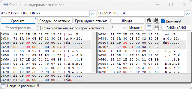

    Но игра у меня что под эмулятором, что на реальном компьютере глючит (предыдущая версия тоже глючила):
    Странно, я как раз все на эмуляторе тестил.
    Попробуйте с этим Монитором. Это стандартный Монитор-2.
    В какой момент проявляется глюк?
    Ровно такой же Монитор байт в байт у меня используется в эмуляторе. Не в нём дело. Это же подтверждает и то, что на настоящем Лике глюк тоже присутствует.
    Я думаю, что дело в способе загрузки. Игре не нравится, когда её загружают по всем правилам, а не просто подкидывают бинарник.
    С уважением, Станислав.

    Судя по скриншотам не выводятся цифры, а по картинке с Лика где адреса видно, что файл короче. В конце как раз цифры... Похоже, что Вы rks не полностью записали, чуть позже проверю у себя.
    Все нормально. Попробовал загрузить Ваши файлы - все работает! Странно. Вот мои файлы для загрузки.
    Пробовал на двух разных эмуляторах - как для Специалиста так и для Лика Ваши rks работают без глюков.
    Эмуляторы Emu80 и EMU (Башкирия-2М).

    А новый вариант загружается и работает без проблем. Начал сравнивать и нашёл отличие от бинарника, который выложен в первом сообщении:
    Остальные ошибки связаны с некорректным конечным адресом, ну и контрольная сумма, конечно, отличается.
    Вторая цифра в заголовке RKS - это не длина файла, а конечный адрес. А конечный адрес != длина файла! Конечный адрес отличается от длины файла на единицу. Например, имеем программу размером в 2 байта. Загружаем её по адресу 0. Первый байт программы загрузится в ячейку 0, а второй - а ячейку 1. Стало быть конечный адрес будет 1, а не 2, как длина файла.
    Длина бинарника Spc_FIRE.bin из первого сообщения - 4619 (0x120B) байт. Соответственно, конечный адрес 0x120A. Таким образом у меня в файле всё корректно. Но лишнее - это не недостающее. А вот отличия в районе 0x640, как выяснилось, были критичными.
