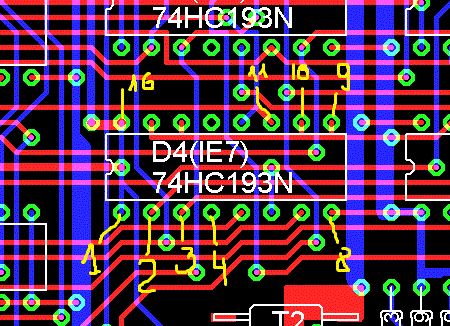

    Там еще по 200пф должно быть подпаяно на ие7.
    И уровень сигнала V 1В
    на какие именно ИЕ7 и на какие ноги?

    Ратмир, Схемы мало, нужны ещё картинки, типа
    ))) Ну не надо сарказма, все начинали когда-то и все через подобное проходили.
    Цитата Сообщение от Terabiterr Посмотреть сообщение
    по бордеру не скажу даже. Может в моем телеке такая проблема.
    Это нужно будет делать доработку дешифрации портов, но это уже потом, сначала запустите комп.
