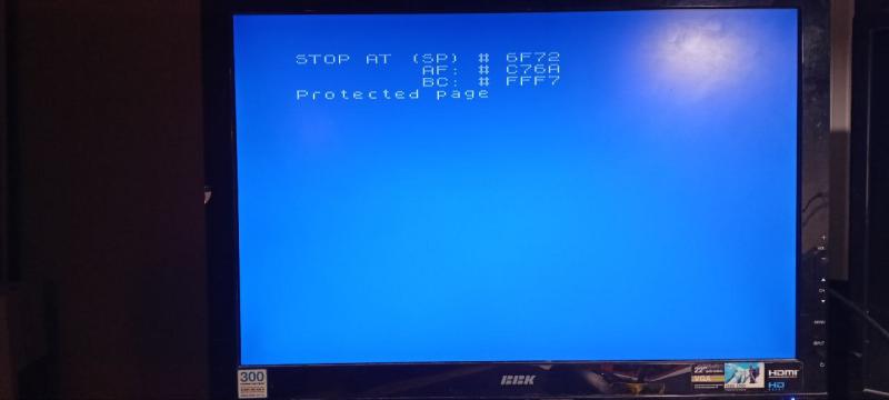

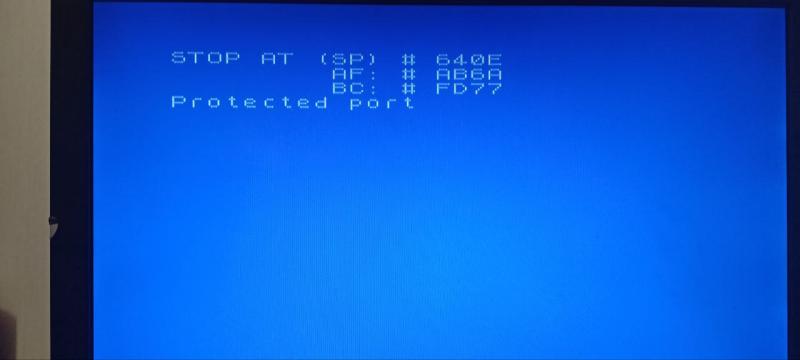

    Коллеги прошу помощи чтобы разобраться.
    Подключил к АТМке дисковод 3,5 дюйма (mitsumi D359M3D), записал пару дискеток на PC и хотел запустить на Спеке, но столкнулся с проблемой.
    При загрузке программы, в какой-то момент вываливается сообщение Protected Page (см скриншот) И так каждый раз....
    Пробовал разные дискеты, разные дисководы. Разные программы - везде одно и то же.
    Несколько фактов:
    - Шлейф я использую прямой. Перекрученный не работает.
    - Для того чтобы в TrDos дисковод откликался на диске А, я в Биосе включаю опцию "vTR-DOS swap Drives A\B" без включения этой опции вообще ничего не работает ни с прямым ни с перекрученным кабелем.
    - Загрузку с дисковода у меня получается сделать только через Биос, когда выбираю vTR-Dos hot или vTR-Dos cold. Программа начинает автоматом грузиться с дисковода. Ну или если не начинает то команда LIST показывает содержимое дискеты.
    - Если просто загрузить Tr-Dos и попробовать просмотреть файлы через LIST - пишет no Disk
    - Дискеты использую с заклеенным окошком (половинная емкость)
    - На PC для записи и форматирования использовал программы wintrd и ZX Disk Studio v1.16, с установленным драйвером.

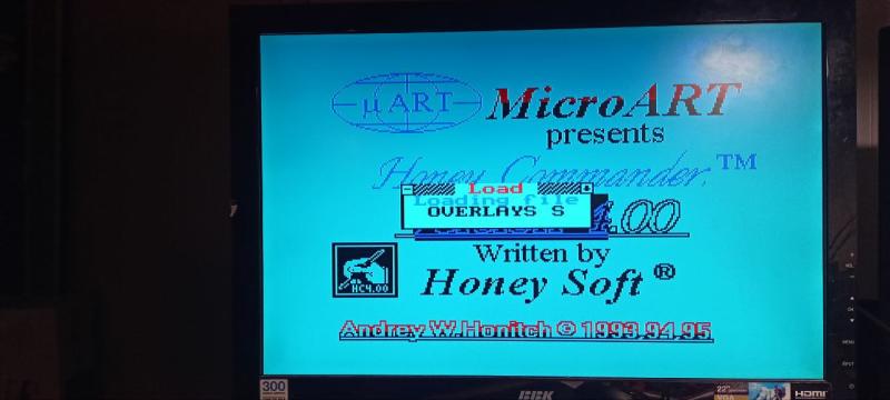

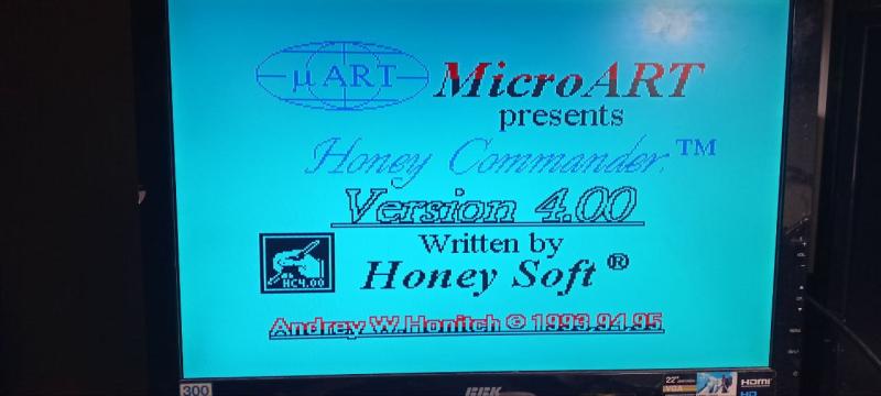

    Пробовал запустить загрузочную дискету для установки TASis - вываливается ошибка почти сразу при загрузке с дискеты.
    А вот Honey Commander загружается почти полностью и перед самым окончанием вываливает мне ошибку. см скриншоты.

    Добрый день!
    вот отсюда надо плясать. BIOS VTR-DOS это все доп. навороты. И синий экран выкидывает, на некоторых программах, которые в VTR-DOS не работают нормально. Если не читает диск через чиcтый TR-DOS значит тут проблема.
    Надо проверять все по порядку.
    Перемычка на дисководе как установлена? Попробуй в разных положениях. Если говоришь, что в VTR-DOS каталог диска видит, но не видится в стандартном TR-DOS значит, скорее всего он выбран как B. Потому что в VTR-DOS диск A: это виртуальный диск а диск B: - дисковод реальный.
    При загрузке CP\M обращения к дисководу происходят?
    У меня тоже кабель не перекрученный, но Gotek могу видеть и как A и как B зависимости от выставленных перемычек.
    Кстати, у меня HoneyCommander под VTR-DOS тоже выкидывает синий экран, насколько я помню - не победил. Нормально работает только под чистым TR-DOS.

    Да, посмотрел мануал на такой дисковод, на данном дисководе нет перемычек. а в TR-DOS пробовал выбрать диски а/b и командой LIST попробовать считать каталог? Ни на A ни на B обращения к дисководу не происходит?
    4. Краткий перечень команд TRDOS.
    Команда Функция
    *"A : " Установка по умолчанию
    дисковода A.
    *"B : " --- дисковода B ---
    *"C : " --- дисковода C ---
    *"D : " --- дисковода D ---
    Я так подозреваю он у тебя B. Поэтому когда в TR-DOS делаешь LIST он по умолчанию пытается читать А: и дает No disk. А когда ты переключаешь в BIOS "vTR-DOS swap Drives A\B" то переназначаешь его программно на А: но физически он так и есть B.
    Но эта опция работает только в vTR-DOS а в TR-DOS нет. Поэтому в vTR-DOS он у тебя диск читает но HoneyCommander не работает в vTR-DOS и дает ошибку с синим экраном)))).
    В чистом TR-DOS введи *"B:" и ENTER а потом дай команду LIST и должен прочитать каталог.
    В vTR-DOS реализована программная эмуляция ВГ93 с перехватом обращения к теневым портам через точки #3D13, #3D2F и ряд других. Причем перехватываются не только порты собственно ВГ93, но и все теневые, к которым относятся также и порты управления страницами. Перехват можно отключить как черех стартовое меню xBIOS в начале рабоы, так и программно.
    Описано здесь: http://atmturbo.nedopc.com/inf/books...c/xbiosdoc.zip
    Если кратно, то в меню xBIOS надо зайти в подраздел OPTIONS и там выбрать две опции меню:
    vTR-dos stop screen установить в Disabled - это вырубит включение синего экрана
    vTR-dos extended memory profile - уствновить значение в "1Mb", иначе свыше 128Кб страницы будут не видны.
    vTR-dos protected mode - вообще отключает перехват теневых системных портов, кроме, собственно, портов ВГ93
    После этого советую зайти в подраздел SERVICE и выбратть опцию Save changes to RAM #38
    Тогда все настройки сохранятся вплоть до выключения компа или до порчи страницы #38.
    Еще у меня под TASiS есть утилитка, делающая означенное по ключам. Ее можно поставить в autoexec.bat и выставлять нужные конфиги. Но я только сейчас понял, что я ее никогда не релизил. Вот надо будет! )))
    P.S. HONEY-comander лучше все равно использовать только в реальном TR-DOS, в котором все эти "перехваты" и прочие ограничения отсутствуют изначально.
