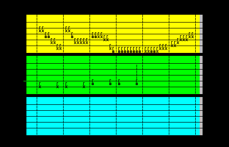

    Post Пародия на музыкальный редактор WHAM!
    Попытался сделать набросок редактора нотных партитур в привычном для музыкантов стиле.
    WHAM-86RK.RKR.zip
    Управление:
    • Стрелки Влево/Вправо - навигация по позиции партитуры
    • Стрелки Вверх/Вниз - изменение высоты ноты первого голоса
    • Клавиши F1/F3 - изменене высоты ноты второго голоса
    • Клавиша F4 - копировать текущий столбец далее
    • Клавиша ЗАБОЙ - очистка столбца
    • Клавиша ПРОБЕЛ - проигрывание партитуры
    • Кравиша АР2 - возврат в Монитор
    • Клик "световым пером" (мышь эмулятора) - изменение высоты ноты
    Последний раз редактировалось Alikberov; 18.01.2024 в 17:03. Причина: Добавил видео и обновил код

    Arrow Пародия на музыкальный редактор WHAM!
    • Tab - переход по "голосам"
    • Забой - очищение
    • Пробел - копирование
    • АР2/Esc - Выход
    • Влево/Вправо - навигация
    • Вверх/Вниз - на полутон выше/ниже
    • Enter/ВК - Проигрывание
    Много часов уделил точности отображения нот:
    1. Добавил изображение "скрипичного ключа"
    2. Расположил ноту Соль на соответствующей позиции (согласно "ключу")
    3. На слух подкалибровал смещение частотной таблицы онлайн генератором
    Управление:
    • Табуляция - выбор голоса (тонкий пунктир / жирный пунктир)
    • Вверх/вниз - высота ноты выбранного голоса
    • Влево/вправо - позиция редактирования
    • Пробел - копирование ноты на активном голосе
    • F4 / УС+C - копирование блока (восемь нот)
    • F1 / F2 - выбор режима проигрывания ("сквозной" без кеша / "буферный" с кешем)
    • ВК - Запуск проигрывания
    Собственно, режимы F1/F2 пока экспериментальные по анализу "щелчков" между выборками нот в цикле ШИМ-генерации.
    P.S.: До "ударников" и даже "пауз" всё ещё руки не доходят: Все усилия направляются на чистоту частот.
