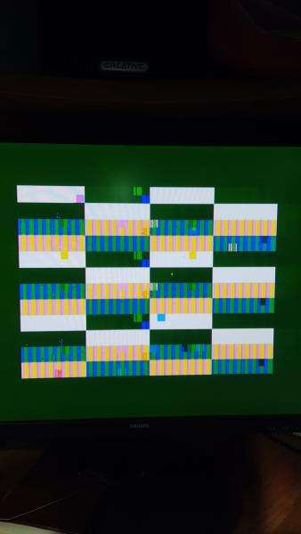

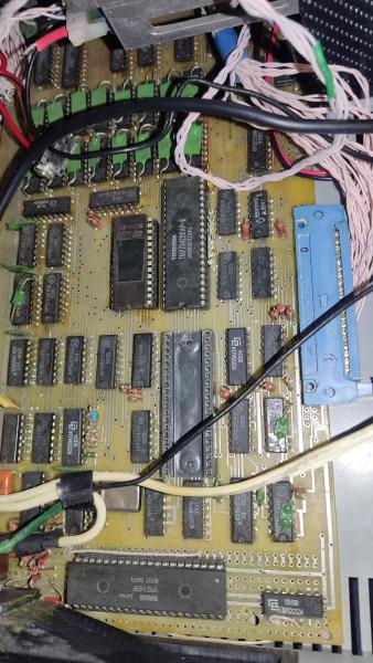

    Всем привет! Пытаюсь понять в чем проблема, купил неисправный пентагон , восстановил плату, поменял блок питания на современный, дошло дело до дисковода, когда вставляешь вг93 плата не запускается(фото приложил) , купил аналог MB8877A , 40 ногу отогнул чтоб не спалить , запускаю комп и та же картина, подпитывал 40 ногу +5в , без результата, вытаскиваю микросхему пентагон работает......в чем проблемка кто знает?

    alex180506, наличие или отсутствие вг93 в исправной плате не мешает ей запускаться. Т.к. при сбросе обращения к bdi не происходит.
    На форуме, лежит инструкция по сборке и наладке 128к Пентагона. Но у вас, судя по всему, какая-то его модификация.
    Стоит смотреть в сторону микросхем обвязки вг93, которые подключены к шинам адреса и данных. Вероятно, какая-то из них не в z-состоянии, и при установке микроконтроллера, начинают гадить в шину z80.

    да, плата работает без проблем без ВГ, сегодня выяснил , что купленная мной на ALI MB8877A судя по накопившемся отзывам у всех не работат и она в 5 раз дешевле , чем у конкурентов на том же ALI, поэтому заказал по обычной цене и где отзывы положительные. Жду теперь. А что за z-состояние? Кстати плата исправно работает и когда ВГ93 вставленна , но без 12 вольт на 40 ноге
    Оно служит для развязки двух и более входов/выходов соединённых вместе.
    Если не изменяет склероз, в вг93 второе питание нужно именно для работы контроллера (напряжение смещения).

    С большой вероятностью ВГ теперь тоже дохленькая (если на 40й ноге не было хотя бы нескольких вольт подтяжки)
    Если ВГ дохлая - плата может вообще не стартовать. Да, такое комбо ловится нечасто, но бывает. Когда вместо 8877 неизвестный перемарк, результат может быть аналогичным.
    А если вместо 12В на ВГ пусто - флоп обычно танцует джигу бошками, попутно убивая дискету, но сама ВГ выживает (по крайней мере, у меня не дохла. но дискета портилась)

    reddie, изначально, мало вводных.
    Я, исходил из того, что неизвестна работоспособность платы, но все напряжения на ВГшке есть, и она заведомо исправна. Смысл, пихать для проверки дохлую микросхему?
    Воот. а у автора обратная ситуевина: рабочий комп и ВГ непонятной свежести рабочести
