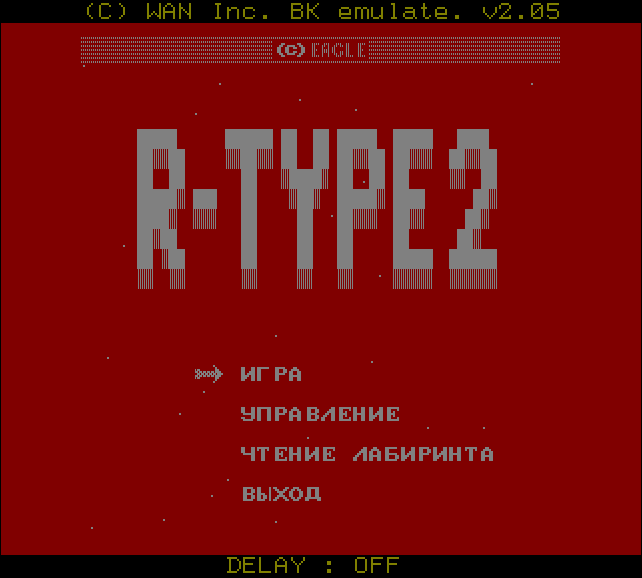

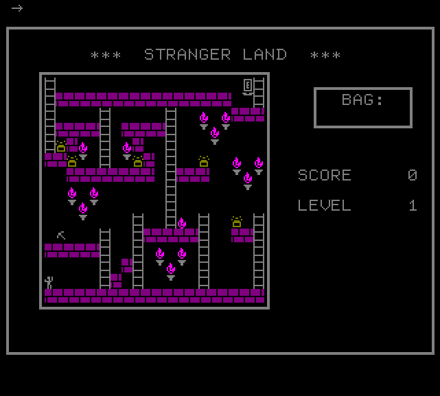

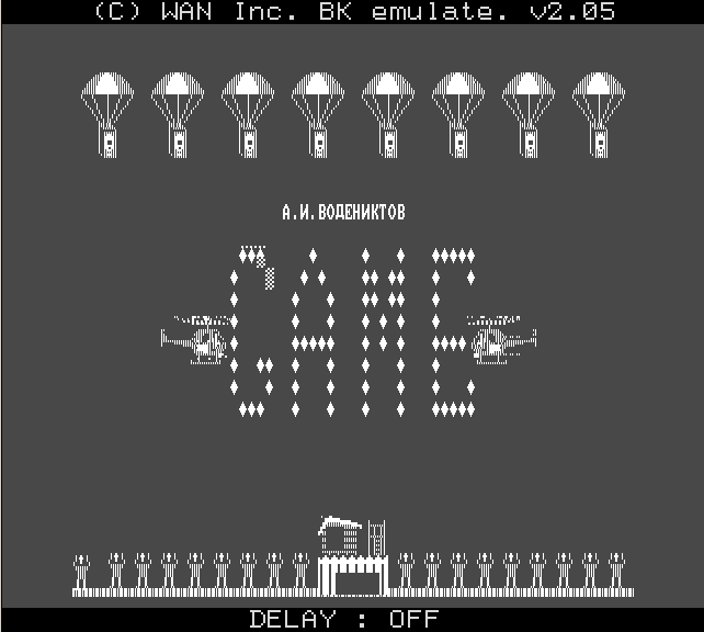

В смысле как запускать? Alex_K, где-то тут уже писал.
Вставляем дискету с эмулятором в любой привод, загружаемся.
По команде DIR - каталог
загрузка игры LOAD <имя файла>.GME, причём если в имени меньше 6 символов,
недостающие забиваем пробелами, адреса запуска у игрушек разные, сразу после
загрузки указан адрес (ячейка) в которой прописан адрес запуска (ну примерно так),
допустим вы загрузили игру FORT .GME и увидели сразу после загрузки адрес 760
командой S 760 - можно содержимое ячейки почитать ))) Адрес который в ней прописан
можно попробовать как стартовый для игры ))) Допустим там в 760 прописан 1000,
значит для запуска игры набираем G 1000. Как-то так, может я усложняю???
Но таким путем я почти все игры запускал, все работают,
некоторые вылетают правда, некоторые ну очень уж сильно тормозят.
