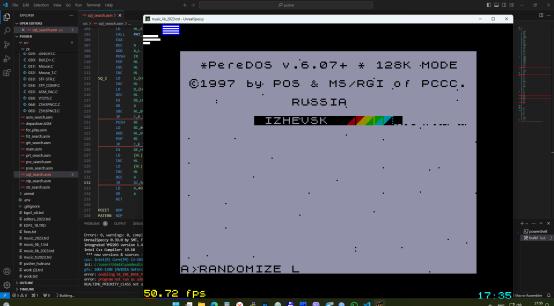

    Привет. Некоторое время назад, я ради тренировки мозга, начал ковырять исходники сего софта. Кое что внедрил, доработал, устранил глюки.
    На самом деле, я более чем уверен, что это мало кому интересно, да и потеряно очень много лет развития проекта. Сейчас у нас всё делают в писюках, а я хоть и под эмулем, но собираю всё в стареньком аласме
    Возможно переделаю сборку под sjasm, но есть проблемка. Очень много подгружаемых страниц с исходниками, как это всё собрать в одно целое - загадка для меня.
    Сегодня я исправлял глюки обработки LibraryManager by Capry/Stall, и почему то мне подумалось, что никто, кроме меня, не поддержал эту софтину в своём продукте, а ведь это весьма удобно! Во всяком случае, в сборке будет представлена музыка именно в виде библиотеки, входя в которую, мы получаем архив файлов.
    Параллельно я настраивал конфиги анрила, и наткнулся на параметр SD_CARD. Подумалось мне, что это отличное решение для современного хранения данных. Вот и хочу внедрить поддержку в пушер.
    Как внедрить? Где взять образ SD. Где мануала кусок? Какой лучше всего использовать вариант решения. Подскажите, если есть мысли.
    А пока выложу фикс-репорт свежий. Саму сборку не публикую, нечего пока показывать

    1. Сегодня доработал обнаруженный ранее глюк при входе в библиотеки LibraryManager by Capry/Stall. Вообще - это глюк менеджера.
    При создании нескольких разных архивов данных, они не обнуляют внутренний каталог файлов, и по сути в каждом новом архиве,
    присутствуют имена файлов в каталоге от предыдущих файлов. Мой же обработчик каталога работает по коду #00 - последний файл, а не
    по количеству файлов, как в LM сделано. Пришлось дорабатывать вьювер, иначе он показывал то, чего на самом деле нет в архиве.

    "в код плейера внедрили "снегопад", BestView вызывает его напрямую, а Pusher использует свой плейер"
    https://zx-pk.ru/threads/33362-inter...=1#post1118365

    вспомнилась забавная история
    КАПЕЦ! Я этого не читал и не знал. Пошёл, скомпилил, проверил, сцука, и вправду снег идёт. ААААААА!!!!!!!
    Спасибо! Повеселил от души!
