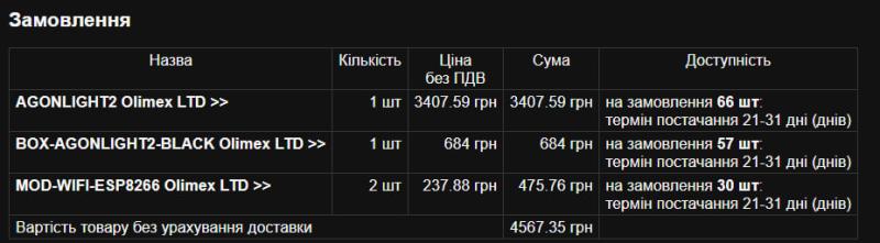

    Ну шо, ребяты, я пошёл вразнос. Заказал себе AgonLight2 и wifi-модуль. Эх. Надеюсь, не пожалею
