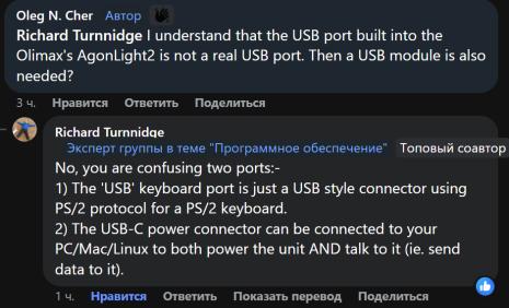

    Гм, оказывается, что порт mini-USB - не только для питания, но и для передачи данных. Но блин, в обзорах про это ни слова!

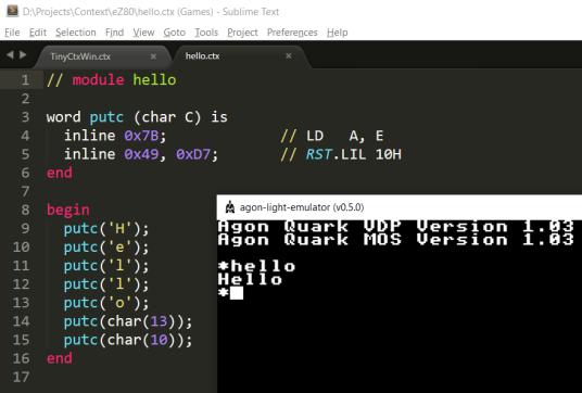

    Разрабатываю компилятор TinyContext для AgonLight. Вот как выглядит рабочий HelloWorld:

    На println("Hello, World!"); сил не хватило?)

    Это когда уже строки будут в языке. Надо понимать философию TinyContext. Его разработали таким образом, чтобы очень быстро получить самособираемый компилятор. Про удобство разработки никто не думал. Да и всё это совместить невозможно. Язык простой. Компилятор под 8 Кб.
    А вообще много вас таких критиков со свинячим рылом да в калашный ряд. Не разберётесь, а лезете критиковать. Давайте, придите сделайте получше)
