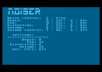

    Короче меня тут сегодня прёт, и набросал по быстрому эдакий нойсер.
    Комбинации begin/end в купе со значениями distortion дают совершенно непредсказуемые результаты, так что подобрать что-то интересное можно только методом научного тыка.
    Что делает бит Volume control вообще не ясно, звук просто затыкается
    Короче скриншотьте у кого какие интересные значения получились
    p.s. только благодаря Millfork удалось накидать так быстро ету самую хреновину
