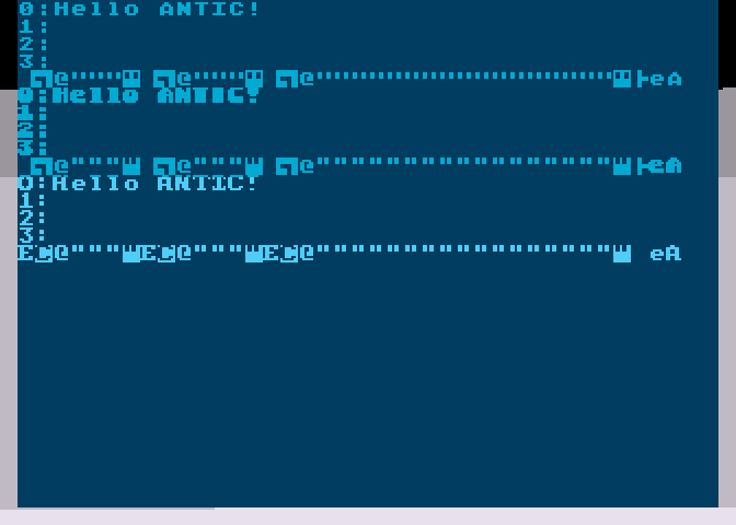

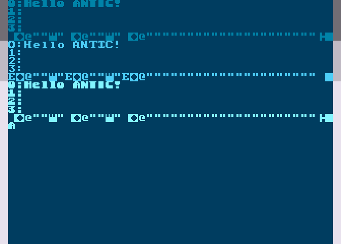

    Короче я разобрался. Есть «Vertical Blank Interupt», который вызывается каждый кадр, в конце луча. И есть «Display List Interupt», который вызывается каждый раз, как будет встречен в листинге для antic'a.
    Теперь чё я хочу, для начала менять шрифт и цвет. Для примера:
    Вот три области, три раза дёргается DLI, и три раза меняются данные для антика (начало экрана).
    Если первым всандалить вызов DLI, то в жопу уходит целая строка + всё ровно теряется 1 линия из следующего блока (DLI влетает с опозданием)
    Если сделать хитрый финт ушами и первый DLI засунуть в конец списка антика, то да, он сработает, но не повторится с начала (как ожидалось) а возьмёт данные шрифта и цветов по умолчанию (?)
    Ну и третий коварный план скрестить ужа с ежом сразу и настройки для антика и вызов DLI превратив код в $C2.
    Да такое сработало, 0я строка теперь не пропускается но DLI вызывается только на следующей.
    Ну и опять же остаётся тонкая полоска в 1px отставания.
    Нужен какой-то чёткий конструкт для антика. Хотя конечно, опять же возвращаясь к graph2font они там настройки антика не дёргают, только цвета и чанки меняют.

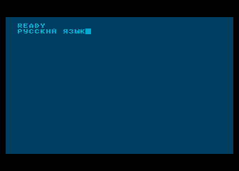

    Так работает. Русский шрифт есть? И как что-то выводить по-русски?
    Ну вообще-то 100 лет назад был сделан русификатор, переключается кнопкой инверсии, русские буквы вместо инвертированных символов, как впрочем и в других локализациях

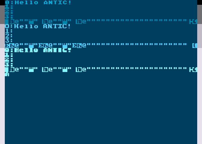

    Ну что сказать, почти получилось:
    Пришлось пострадать некоторым извратом, а именно сделать вызов DLI на строку ранее, а потом 8(7) раз подождать луча, с помощью:
    sta	$D40A
    И можно переключать шрифт и цвет. Всё как бы под линеечку, но вот что делать с самой первой линией не ясно, луч (DLI) явно поздновато прилетает.

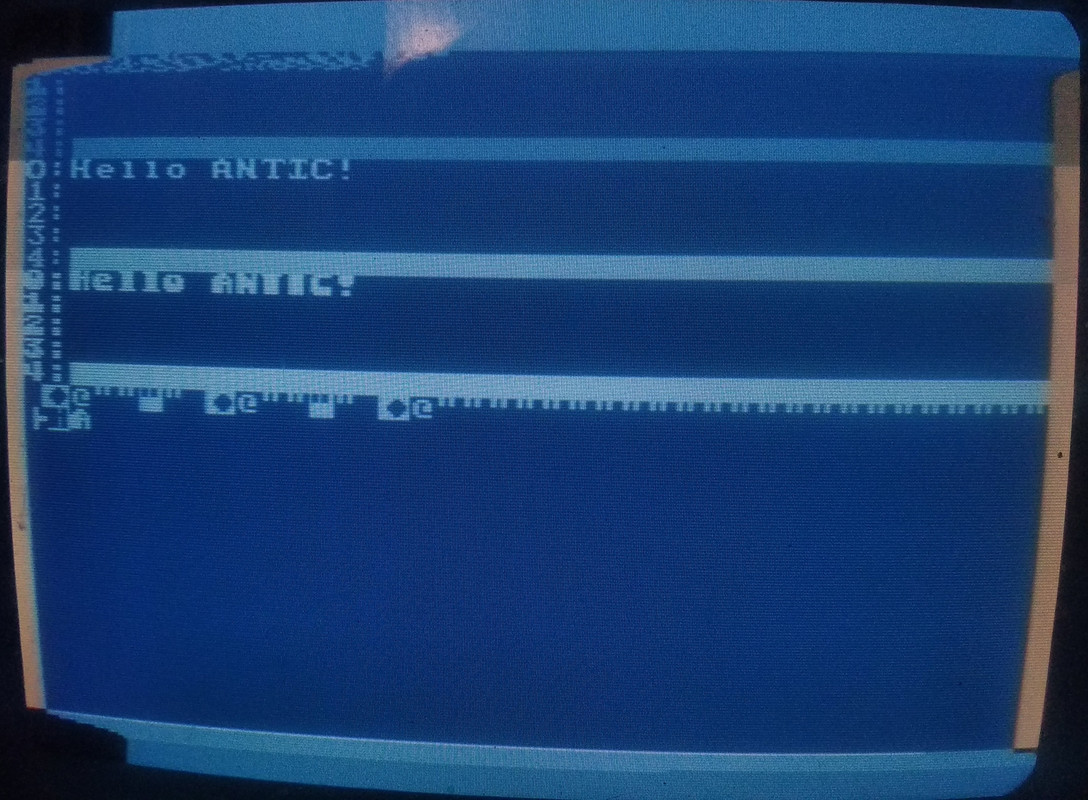

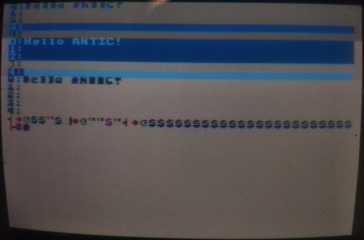

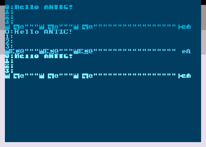

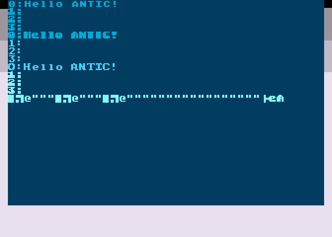

    Решил я посмотреть как выглядит на реале мой опус, и был приятно не впечатлён. Кажется понял почему в атари бейсике верх и низ срезаны, из-за диких глитчей развёртки в режиме антик 2 (текст)
    Если же с начала и конца включить другой режим, например антик 4, то в середине прекрасно отображается и антик 2:
    Есть подозрения, что и линия начала моя «плавает» из-за антика 2, попробую вгрузить для другого граф режима.
    p.s. интересно, что в альтирре глитчей то нет

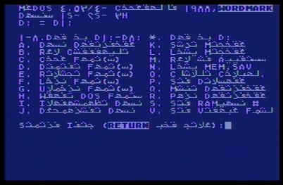

    можете показать примерчик на Millfork, где на одном экране русский и английский текст?
    Нет, хотя бы потому, что меня нет готовых шрифтов, технически не вижу никаких проблем, сделать хоть на арабском:
    а ты во всех векторах прерывания используешь запись в WSYNC?
