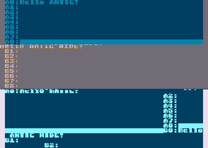

    Цитата Сообщение от Shiny Посмотреть сообщение
    а ты во всех векторах прерывания используешь запись в WSYNC?
    Я кучу экспериментов провёл и с ними и без, на начальной линии ему вообще пофиг на WSYNC
    а такой код нормально отображается?
    Да, на реале всё отлично, но тут у тебя как бейсике сверху и снизу чёрные блоки. А с полосками всё чётко.
    У меня есть подозрение, что функцию для обработки прерывания генерит сам Millfork:
    interrupt void dli() {
    interrupt asm void vbi() {
    А вот в готовом асме он там понапихивал кучу сохранеий, регистров итд, а так-ты то тикают, вот поэтому всё и съезжает скорее всего.
    Надо смотреть на код. Хотя, можно воткнуть на ассемблере.
    Как раз глюк на вертикальной полосе и есть глюк с ДМА.
    Короче я выкинул генерируемое и написал своё. В результате без всяких «прыжков в солнцу» линии стали ровные.
    Ну в других режимах антика этого не наблюдается, глитчи только в режиме 2 или 3
    @breeze, а я все ждал, как ты сделаешь вектор dli для разных случаев.
    Да я уже тут 100500 вариантов перепробовал, если бы я сразу пнял разницу в VBI/DLI.И если бы «плеер» из graph2font ещё больше путаницы внёс, они там вообще один вектор для всех и потом проверяют, а кто прилетел VBI или DLI через:
    	bit nmist
    	bpl VBL
    	jmp DLI.dli_start
    в The Last Word используется ANTIC Mode F(Gr.8), этого хватает для символов.
    Ну я так подозреваю, что принцип примерно такой же как на спектруме, делаем шрифт 4x6 с двойными символами, а потом копируем либо левую, либо правую половинку, в пустой шрифт, который отображается на экране?
    Кстати, ты был прав насчет выравнивания шрифта:
    http://user.xmission.com/~trevin/atari/antic_regs.html
    Я забыл тогда отписать, поэкспериментировал с адресами, он не кратное плывёт шрифт сразу.
    Тут другой вопрос возник. Только я разобрался с интами и выравниваниями новых шрифтов/цветов, словил леща при попытке переключить ширину экрана с 40 на 48 (для скроллов):
    Чё только не делал, плывёт первая строчка и всё, не успевает переключится в 48й режим. А если сделать на строку выше, тогда уже включается 48й режим для предыдущей строки.
    Вот шрифт от редактора
    я с этими режимами - 32/48 не сталкивался, надо смотреть исходник. А нужно ли оно для сдвигов?
