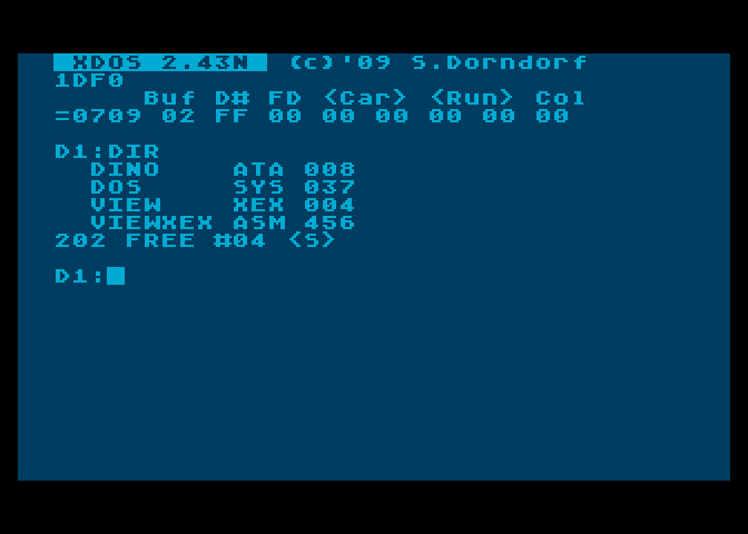

    Решил пока отвлечься от скроллов и заняться не менее интересной штукой, как чтение файлов с диска.
    Чисто теоретически опять «ничего сложного», но блин! как же геморно искать по крупицам информацию, её вроде как и вагон в каждой книжке, но где-то одно не дописано, где-то воды много итд.
    Досов на атари как известно много, все они разные и в меру навороченные. Остановится решил на XDOS, как наследнике классической Atari DOS 2.x. Минималистичненько, без всяких меню, чисто командная строка, минимальный размер загрузчика.
    Для сборки готовой дискеты использовал тулзу «dir2atr» из пакета «Atari Tools for Win32»
    Если говорить вкратце, то принцип работы с файлами такой же как и «везде» открываем файл, читаем, закрываем.
    На атари, при открытии нужно указать номер потока*16.

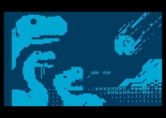

    Для примера сделал что бы с диска читалась картинка в формате ATASCII и выводилась на экран. Экран в DOS обрезан слева на 2 колонки, пришлось картинку подрезать тоже.
    пример простой как 5 копеек

    Короче, пошаманив немного, нашел идеальный вариант. Методом научного тыка (из дампа памяти) нашел интересный адрес $0028/29 а потом в описании памяти атари увидел, что здесь хранится количество переданных/принятых байт через SIO. Так что вопрос с точностью быстро решился.
    Вариант с адресами $358/9 не проканал, поскольку это используется при команде 40 (если я правильно понял) загрузчика бинарных файлов (исполняемых). И там ничего нет при загрузке через команду 7.
    Переименовал файл в XV.COM, так как задолбало набирать длинное название с расширением, а XEX XDOS не понимает
    Ну и поправил некоторые ляпы с $9b (перенос строки) и на время отображения отключаю смещение (poke 82,0). Буфер сделал 1024 байта, если сделать меньше (например 255), то видно как частями грузится картинка
    Так же встречается ESC код $1b (в картинке ATARI600) поправил, теперь всё збс!
    Есть косяк с US2.ATA не могу понять почему на середине картинки позицию швыряет в начало экрана o_O
    Ещё почему-то не зависимо от того нашелся ли файли или нет(заблокирован) из $0343 возвращается код 01 - ошибок нет. Надо копать.
    Ну а так в целом минималистичный вьювер ATASCII готов
