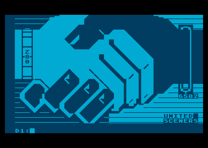

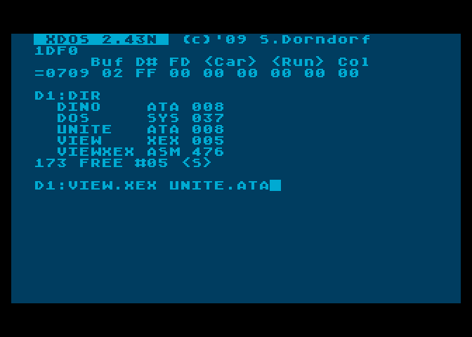

    Поковырял тут немного XDOS. Согласно документации, после загрузки программы, с адреса XLINE ($0880) находится вся строка (имя файла + аргументы) которые набрали.
    Сделал небольшую процедурку, которая копирует эту шнягу в буфер и теперь можно загружать разные файлы, указав их как аргумент:
    Единственное что осталось это разобраться с размерами загружаемого файла. Чисто гипотетически конечно можно не грузится этим и грузить частями в небольшой буфер, но так не интересно

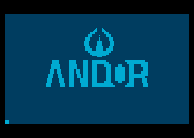

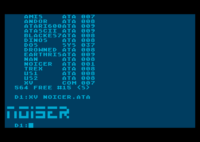

    Короче, пошаманив немного, нашел идеальный вариант. Методом научного тыка (из дампа памяти) нашел интересный адрес $0028/29 а потом в описании памяти атари увидел, что здесь хранится количество переданных/принятых байт через SIO. Так что вопрос с точностью быстро решился.
    Вариант с адресами $358/9 не проканал, поскольку это используется при команде 40 (если я правильно понял) загрузчика бинарных файлов (исполняемых). И там ничего нет при загрузке через команду 7.
    Переименовал файл в XV.COM, так как задолбало набирать длинное название с расширением, а XEX XDOS не понимает
    Ну и поправил некоторые ляпы с $9b (перенос строки) и на время отображения отключаю смещение (poke 82,0). Буфер сделал 1024 байта, если сделать меньше (например 255), то видно как частями грузится картинка
    Так же встречается ESC код $1b (в картинке ATARI600) поправил, теперь всё збс!
    Есть косяк с US2.ATA не могу понять почему на середине картинки позицию швыряет в начало экрана o_O
    Ещё почему-то не зависимо от того нашелся ли файли или нет(заблокирован) из $0343 возвращается код 01 - ошибок нет. Надо копать.
    Ну а так в целом минималистичный вьювер ATASCII готов

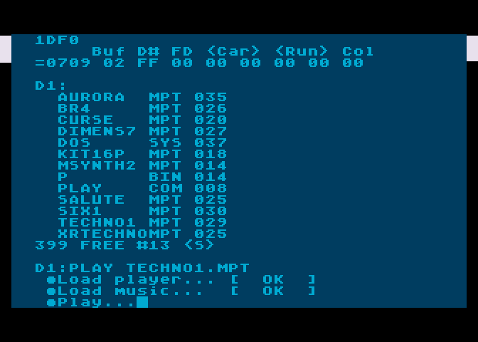

    Решил тут ещё немного поколупаться с DOS, в результате чего родился плеер треков в формате MPT (Atari Music ProTracker) да да, всем так нравилось это слово, что протрекер есть везде
    Сначала загружается сама программа, затем бинарь MPT-плеера (в будущем можно сделать детект и подгружать разные плееры).
    В качестве аргумента указываем имя музыки.
    На бордюре такты, по любой клавише выход.
    Из интересного, в Millfork есть пример для этого плеера, но он немного некорректен. Во первых исходный XEX занимает аж 38кб, поскольку сама программа и плеер с музыкой «размазаны» по памяти, выгружается такой огромный брикет. А во вторых, пропускаются 6 байт при импорте файлов:
    const array player @ ADDRPLA = file("data/mpt_player.obj", 6)
    Почему их было не обрезать сразу при создании мне не ясно. В принципе я нашел плеер MPT в исходниках, так что можно подумать об оптимизации.
    Кроме того походу пьесы автор не разобрался как управлять плеером, и вместо того что бы подать команду 2 (остановить) он глушит цифровые каналы (да-да плеер умеет в дигитал).
    В сырках я перевёл команды плеера:

    Итак очередная версия моего плеера под XDOS.
    На этот раз она по расширению файла понимает какой тип плеера нужен, и подгружает его.
    Пока этот два варианта CMC - Chaos Music Composer и MPT - Atari Music ProTracker.
    Выглядит это так:
    К сожалению с MPT до конца разобраться не получилось и сменить адрес загрузки с наскока не вышло.
    Однако это оказалось ещё не все проблемы, не знаю как с форматом MPT, но вот в CMC расположение «паттернов»(?)
    в памяти привязывается при сохранении файла в редакторе.
    Например, если у файла указано, что он загружается в область $8000, а потом его попытаться проиграть с $a000, то
    мы в лучшем случае получим попёрдываение или завывание, а в худшем плеер почему-то тупо повиснет.
    В результате чего пришлось питать ретранслятор адресов, который искал нужный и корректировал его под адрес
    загрузки.
    Честно говоря я немного в шоке от того, что это приходится делать в обратную сторону. Видимо спектрум разбаловал вменяемой логикой
    Логично же, что первый раз плеер вызывает инициализацию и может табличку адресов подкорректировать. Но нет, всё жОска прибито.
    Подозреваю что в MPT такая же фигня.
