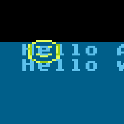

    Я тут набросал вариант с инклудом для спрайтов. но был немного неприятно удивлён, что вертикальное позиционирование спрайта это ещё тот гемор >_< я даж так и не понял как его менять нужно, на DLI что ли?
    Так же (если я правильно понял) ширина спрайта всегда 16 пикселей (x2), максимум что можно ещё ещё зажЫрнить (x4 и x8).
    Ну и зато теперь стало ясно как раскрашивают спрайтами картинки, когда оно на тексте ползает видно как его цвет меняется:

    [ @Shiny буду признателен, если подскажешь как правильно позиционировать по вертикали
    Ты с приоритетом поиграл что ли?(:
    Вертикальная позиция - адрес, куда ты записываешь данные
    pmg0=word((pmgmem*256)+1024+30)
    сменишь адрес на +31 и спрайт сместится вниз на 1 линию.
    	sprPos(i, 0)
    	wait(1)
    лучше использовать wait() в начале, чтобы спрайт не мерцал.

    На обычных цветах
    poke ($02C0,$CA)//PCOLR0 color of player 0
    нет наложений.
    На atariage много чего понаписано насчет сложения цветов. Удобнее отказаться от GR.0 - в нем два playfield сразу без фона.

    Короче немного переделал вывод. Разбил на блок инициализации и блок отрисовки.
    Добавил опрос джопстика и теперь рожу можно погонять по экрану.

    Любопытный подход (: Опрос джойстика можно использовать с помощью теста битов.
    Кстати, тут определяется игрок 0, а всего 0-3(не считая снарядов(missile) 0-3, которые можно объединить в спрайт.
