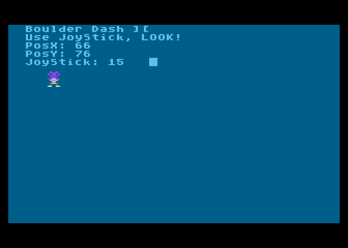

    Это было не просто, но мы справились. Структура спрайтов на атари это ещё то гениальное решение
    Короче доделал универсальную шнягу для отображения спрайта, теперь задаёшь номер 0,1,2,3 и вгружаются данные для Player0 … Player3 соответственно.
    Было немного неприятно узнать, что данные спрайта в начале и в конце надо обязательно обрамлять $00 иначе при движении вверх/вниз крайний байт начинает мазать в линию x_x

    	byte pX
    	byte pY
    	byte joy
    	sprInit()
    	putstr(titleStr , titleStr.length)
    	new_line()
    	putstrz("Use JoyStick, LOOK!"z)
    	new_line()
    	pX = 120
    	pY = 116
    	putstrz("PosX: "z)
    	putword(pX)
    	new_line()
            putstrz("PosY: "z)
    	putword(pY)
    	new_line()
    	joy = peek(632)
    	putstrz("JoyStick: "z)
    	putword(joy)
    	sprShow(0, heroSpr0, heroSpr0.length, color0, pX, pY)
    	sprShow(1, heroSpr1, heroSpr1.length, color1, pX, pY+7)
    	sprShow(2, heroSpr2, heroSpr2.length, color2, pX, pY+11)
    	while (true) {
    		wait(1)
    		joy = peek(632)
    		if (joy == 11 || joy == 10 || joy == 9) {
    			pX -= 1
    		} else if (joy == 7 || joy == 6 || joy == 5) {
    			pX += 1
    		if (joy == 14 || joy == 10 || joy == 6) {
    			pY -= 1
    		} else if (joy == 13 || joy == 9 || joy == 5) {
    			pY += 1
    		if (joy != 15) {
    			printAt(8, 2, pX)
    			printAt(8, 3, pY)
    			printAt(12, 4, joy)
    		} else {
    			printAt(12, 4, joy)
    Что бы не рисовать ручками, решил тут поискать спрайты в памяти оригинального Boulder Dash.
    Ага, щаз! Судя по структуре похоже оно тайлами фигарит
    К слову нашёл сырки, кто-то декомпильнул оригинальный Boulder Dash

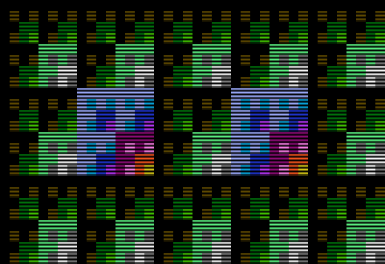

    Интересно, а прокатит ли способ сложения цветов? В Preliminary Monty 16K это выглядит оч даже симпатично.
    Добрался до Apple ii
    Компиляция
    java -jar millfork.jar -I .\include\ -t apple2 xp.mfk
    java -jar AppleCommander-1.3.5.jar -d MASTER.dsk xp
    java -jar AppleCommander-1.3.5.jar -p MASTER.dsk xp B 0xc00 < xp.a2
    MASTER.dsk можно найти в дистрибутиве AppleWin,AppleCommander-1.3.5 найдете гуглом.
    первая строка - компиляция
    вторая строка - удаление с диска файла xp
    третья строка - копирование файла на образ диска
    Запуск: BRUN XP
    Код xp.mfk
    //Apple II lowres pattern
    import stdlib
    array(byte) cold=[$00,$88,$44,$CC,$EE,$AA,$FF,$55,$77,$66,$22,$33,$11,$BB,$99,$DD]
    pointer linea @ 0x26//GBASL,GBASH
    asm byte gbascalc(byte a) @ $F847 extern// in:A=Y coordinate, out:(GBASL,GBASH)=video memory address
    asm byte setlores() @ $FB40 extern
     void main() {
    	byte i,y
    	setlores()
    	poke ($C052,0)//enable graphics/text mixed mode
    	for y,0,to,23
    		gbascalc(y)//calculate address
    		for i,0,to,39
    			linea[i]=cold[(i&y)&15]
    //			linea[i]=cold[i&15]//obly debug output
     	while true{}
