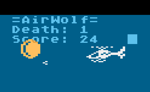

    Если долго мучаться, что-нибудь получится
    В результате «мучений» родился AirWolf на минималках XD
    Player 0 и Player 1 это анимация вертолёта с лопостями
    Player2 - противник (в данном случае анимированный пульсирующий шарег)
    Если они сталкиваются то +1 к смерти и вертолёт кидает на середину экрана (в оригинале конечно же должен быть тыдыщь)
    Если нажать «огонь» на жопстике то вылетает 1 ракета (пока) и летил либо до края экрана, либо до противника.
    При столкновении начисляются очки, а противника рандомит по оси Y.
    ps. Сырки уже немного разрослись, поэтому не буду засирать форум, кому интересно архив в атачменте.

    1)вертолет при движении вправо не разворачивается на экране. 2)Какая кнопка fire на клавиатуре в Altirra?
    Последний раз редактировалось andrews; 08.09.2024 в 09:03.
  10. #49
    19.01.2017
    г. Арзамас
    2,526
    210
    148 сообщений
    вангую, что Ctrl
    Вообще это годный пример, но было б неплохо добавить несколько снарядов, как в SuperCobra

    Ну даже без фона вполне себе миниGame. Только пару-тройку звуков добавить( при попадании во врага и при гибели вертолетика и звук вращающихся лопастей). Как там с поддержкой звуков в этом софте? Хорошо бы конечно и чтобы "рожа" периодически отпулькивалась. Ну и текст сделать размером поменьше никак нельзя?
